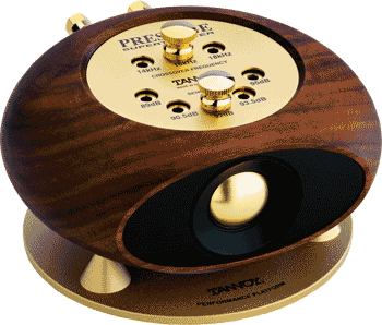

Kan ikke se at noen har tatt opp dette med å sette inn super tweetere i anlegget sitt.
I følge noen så skal det være et løft å sette inn dette med frekvens opp til 100kHz. Altså mye høyere enn vi dødlige kan høre.
Da skal en få et luftigere og bedre fokusert lydbildet. De skal som sagt supplere de diskantene som er på hoved høytalerne og da ta over i toppen av frekvensen på de diskantene du allerede har og opp til ca 100kHz.
Prisen på slikt har jeg sett fra ca 6k til ca 40k.
Er det noen som har erfaringer med dette og kan gi tilbakemelding. Hadde vært fint om noen også hadde produsenter og si hvem som er best og da hvorfor.

Har hatt mange super tweetere i mine systemer med godt resultat, bla annet Tannoy sine

Hadde en periode Tannoy st-200 til noen Tannoy HT. Solgte supertweeterene. Om jeg virkelig la godviljen til hadde de en bitteliten virkning, men jeg er usikker. Solgte de. Mener jeg rattet de inn til å virke fra ca 14khz og opp (eller var det 16?).

Jeg var best fornøyd med Tannoy sine tweetere og det tilfører mye synes jeg, alt blir bedre og skikkelig detaljert i toppen og høyttalerne forsvinner totalt :)

Jeg bruker i dag Tannoy ST-50 i kombinasjon med Gamut L3 høyttalere. Det skal sies at Scan Speak soft dome diskantene i Gamut går opp til ca 55KHz, som er svært bra. Superdiskantene gir en strek bedre overtonetextur og «fysisk nærværhet» på stemmer og instrumenter, men vi snakker marginaler her.
Superdiskantene hadde en klart mer merkbar effekt på mine tidligere Infinity høyttalere som hadde en øvre båndbredde på 25KHz. Der var de et must :)
Så svaret er: det kommer an på høyttalerne dine, må bare prøves.
Jeg bruker i dag den høyeste delefrekvensen som er 18KHz. Jeg har også byttet ut standardkabelen i kopper som medfulgte med rent flatsølv. Det hørtes gjennom litt mer luftighet/vektløshet i gjengivelsen.
