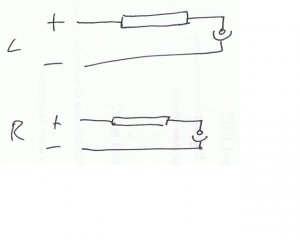

Her er kanskje en enklere «forklaring» på koblingen (jeg kan evt. tegne litt i ettermiddag)
1) 10K kobles i serie med 526.
2) signalet fra forsterkeren kobles til «den løse enden» av 10K, via signalkabel
3) «den løse enden» av 526 kobles til jord
4) «midtpunktet» mellom 10K og 526 er det dempede signalet til subben
Motstandene kan monteres i et litt romslig RCA-stikk, evt. i en krympestrøme rett før RCA-stikket. Med «normale» inngangsimpedanser for forsterkere og subber (dvs over 10K) så vil dempingen være uavhengig av inngangsimpedansen til subben. Utgangsimpedansen til dempeleddet bør heller ikke skape særlige problemer med støy, kapasitiv last o.l. Ser forresten at 526 ikke er en std. størrelse for motstander, velg en på 523 eller deromkring (fra 499 til 590 gjør lite forskjell), får du mot formodning for lavt nivå kan du bytte 526/523 med inntil 1K. Over 1K så begynner det å bli kritisk å koble motstandene så tett på inngangen av subben som mulig, dessuten kan støy begynne å bli en utfordring. Dersom det fortsatt er forlite nivå bør du evt. redusere 10K til f.eks. 5K (eller deromkring).

Cundis skrev:
Takk skal du ha, men jeg er ikke helt sikker på hva du mener ennå, -en tegning hadde vært supert..! ;)
En liten tegning på dempeledd er vedlagt - den burde være rimelig selvforklarende ... trur eg.

Da har jeg gjort som KJ beskriver i denne tråden, og resultatet ble meget bra..! Har du sub uten høynivå inngang, ville jeg prøvd dette.. ;D anbefale
