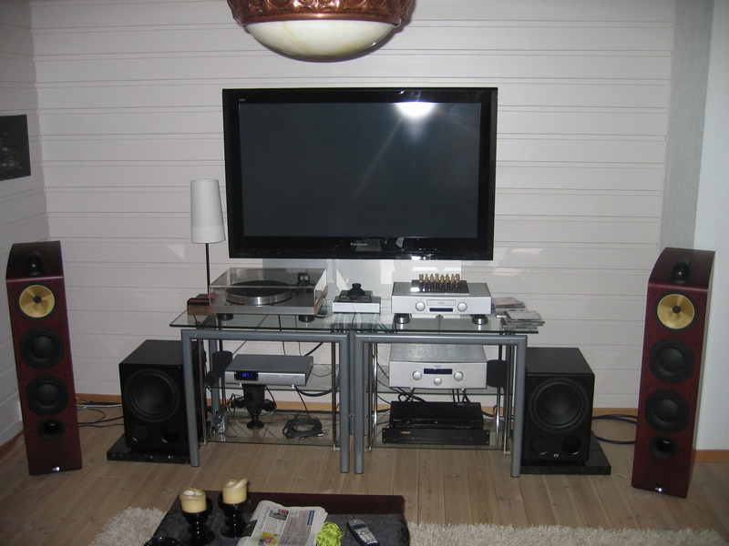

Det kommer jo heeelt an på plassering av sub'ene. Står de et stykke fra høyttalerne kan man jo ikke forvente at de skal spille samstemt med HT ved 0grader.
Subene står ved siden av hver høyttaler. Se bilde.
