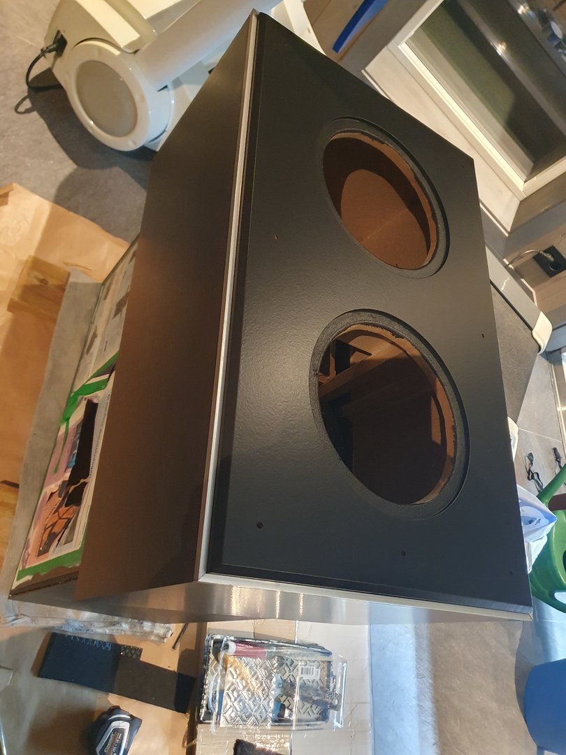

Bygger meg en "Subwoofer" og bruker 2 stk Vifa p21wo-39-08 i en kasse på ca 45liter netto.
Vifa anbefaler rør med dia 7,5 og lengde 18,8cm (30hz) ved bruk at ETT element i 45 liter, men hva når jeg bruker 2????

Jeg ville brukt lukket kasse. Med så lite volum for de 2 driverne er du nødt til å bruke en del eq for å få noe dypbass ut av dem uansett.

Takk for svar dere :)
Har lest den "diy"-siden før. Nesten alt annet ang p21wo også.
Hadde samme element i 60liters kasse for mange år siden (se bilde) og det spilte kanon.

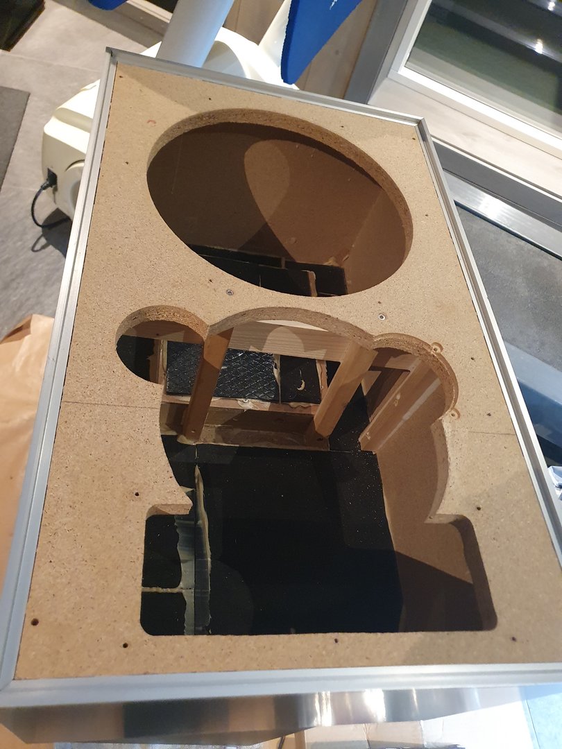

Nå hadde jeg et par gamle Jamo power 400 kasser til overs og har lyst til å lage noe greier. Lager frontplata avtakbar slik at jeg kan bytte elementer etter lyst. Først ut er altså p21wo. Er klar over at det ikke blir jordskjelvbass.
Men, hvor stort og langt rør kan være passe? 20240215_070645.jpg 20240215_070725.jpg _658587745.jpg
