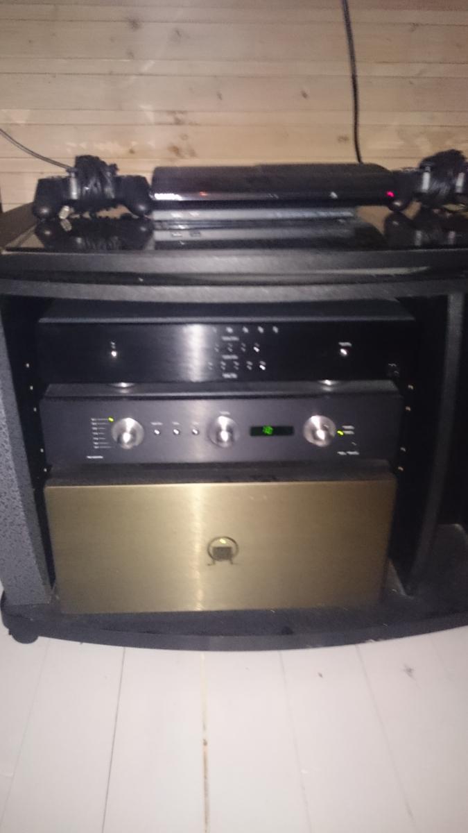

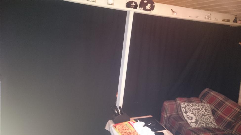

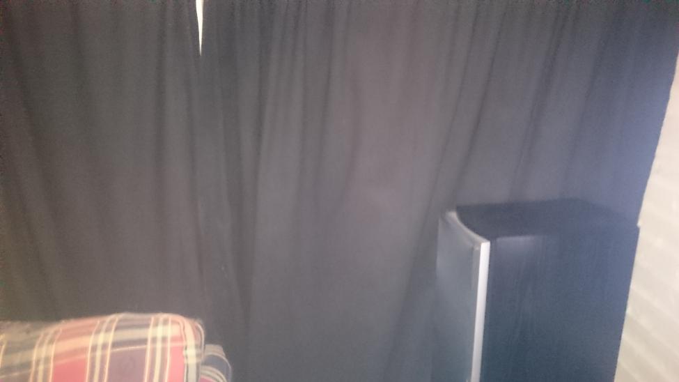

    hei har siden jul gått til anskaffelse av 2 Ken Kreisel DXD 12012 Subber, har bare vanlig stereo forsterker, så måtte kjøpe spesial xlr splitter for å få kobla di til, nå sliter jeg litt med hvordan di skal plasseres, ifølge lyd og bilde og ken k, så skal elemente vendes mot veggen, men har marginalt med plass i den lille hytta mi,
    å ikke noen vegg på høyre side, men har delt av stua med Scene molton, for å sperre ut lys og få det til å virke mere som en kino sal, samme på venstre side, for å få lik demping på begge sider.
    har prøvd å ha subb elemente mot veggen, men d er snakk om så marginalt med plass at di står knappt 10-20cm fra veggen med gulvhøyttalerne på siden av seg, funka forsåvidt greit.
    så prøvde jeg å vende elemente mot lytte posisjon altså forover, noe forskjell i div tunes ble d, så nå til slutt har jeg prøvd å vende di med elemente mot høyre side, så på 1ene subben peker den inn i stereo benken min, 4 kanta tv benk ikke noe rack, å den andre går med elemente inn mot fronthøyttalern på høyre side.
    er det bra at en subb står med elemente vendt inn mot veggen eller bør det være noe luft imellom osv? trenger noen tips å kansje noen ideer på hvordan jeg kan få dette optimalt :) har tenkt på eventuelt å sette venstre subb inn mot veggen å høyre subb mot lytte posisjon, men d spørs om d går i bredden, er vell d eneste jeg ikke har testa ut ennå.
    Rommet er 3x3x3 meter ca, med skrå tak.
    hvordan hadde d blitt om jeg hadde satt Front rekka oppå subbene?
    får bare beklage at dette ble litt rotete skrevet osv, men håper på noen ideer og inspill hær :)
    her er noen bilder av rommet å plassering etc, bildene er tatt med mobil, å ting er ikke ferdig plassert ennå.

    har fullbalanserte XLR kabler, så di er ikke problemet :p spørsmålet er vell, skal elemente være pekende mot bak veggen, vill da få en klaring på ca 5-20cm fra element til vegg, eller mot sofa kroken min da snakker vi ca 3 meter men venstre subb vill spille rett inn i 2 sæter sofan min ca halv meter mellom rom, som også vist på bilde ovenfor, å avstanden mellom der, bak ta scene teppe der er utgangsdøra. nå peker di mot høyre, side av rommet, som vist på bildene, at di peker mot venstre er uaktuelt, for da kommer forsterker delen fram å det blir ikke noe fint.

    fant ut at subben til venstre burde peke mot veggen og subben til høyre peker mot sofan, da ble d bass over hele linja, så har jeg satt begge i 190¤ phase. low pass On, 80hz crossover, og volumet på KK sin anbefaling (preference volum) (Grønn Dot) nå ble lyden ganske grei :) takker for tips å svar, tråd herved avsluttet :)
