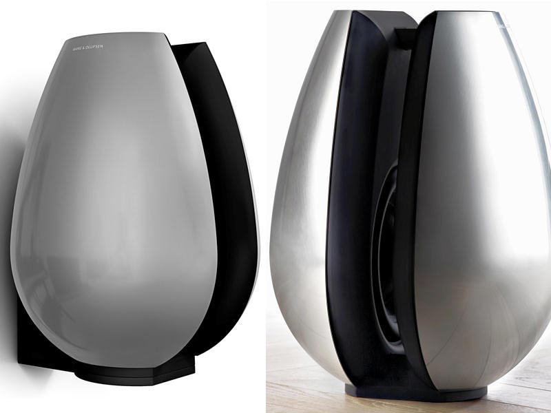

Fiffig. Jeg tittet så vidt på http://www.paradigm.com/products/paradigm-reference/subwoofer/milleniasub/milleniasub og tenkte straks på
Bang & Olufsen BeoLab 11 p.g.a. veggmonteringsmulighet, uvanlige mål og designbevissthet.
