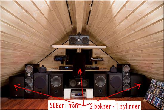

Flagerborg:
Jeg ser at du har hele batteriet (i alle fall mye av det) med subber langs gulvet på frontveggen. Det er jo ikke helt etter anbefalingene fra Harman & Co - de anbefaler vel mer 'distribuerte' oppsett med eks 1 i hvert hjørne, 1 sentrert på hver vegg e.l. for å kansellere ut stående bølger best mulig.
Har du testet med å spre ut boksene langs alle vegger/hjørner i forskjellige konfigurasjoner? F.eks 2 på frontveggen (stereo) og 1 på hver av de andre veggene?

Attila skrev:
Flagerborg:
Nei, egentlig ikke.
Legger ved en liten forklaring på bildet.

Men, må bare kommentere oppsettet ditt Flage - kan jo ikke få NOE dybde i opptakene bakover når ting er stablet opp slik?
Godt spørsmål - men - joda, det er lydmessig dybde - så det holder ;)
