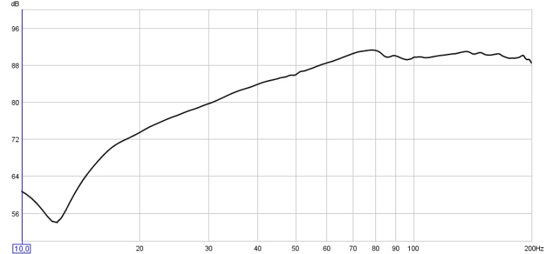

    Måleutstyret består av Behringer ECM-8000 målemic tilkoblet et M-Audio Mobile Pre USB eksternt lydkort. Sistnevnte har fått enormt med nettstøy på utgangene, så for å få dette til har jeg benyttet USB inngangen på dacen for signal ut fra pcen, mens mic og M-Audio kortet tar seg av signalet inn. Hele signalkjeden er altså med i målingene. "Generell" kalibreringsfil fra Hometheaterschack er benyttet til mic.
    Suben er altså bygget med (kritisk) lav Q, det gir slak avrulling som starter høyt i frekvens.
    Målt nærfelt (for å minimere rompåvirkning) ble resultatet sånn:

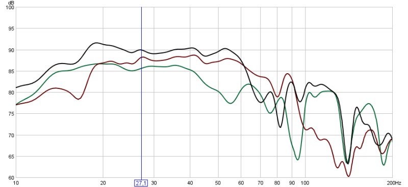

    Lytterommet, som enn så lenge er husets stue, bidrar selvfølgelig med sitt. Rommet er ca 470 x 670cm og anlegget spiller på tvers av rommet, med den venstre høyttaleren plassert nær hjørnet. Lytteposisjon er inntil motstående vegg, slik at avstanden fra høyttalere til lytter blir ca 4 meter.
    Langt fra perfekt, men gjør større skade i midbass og nedre mellomtone, enn det gjør i subbass området.
    Når jeg i de forrige målingene skriver nærfelt, er det i praksis bare et par centimeter fra membranen, og ikke hva mange forbinder med å lytte i nærfelt.
    Mest for moro skyld kan vi først se på et par målinger gjort på 1 meters avstand, rett foran den suben som IKKE er hjørneplassert. Eq er ikke aktiv.
    Sort er nærfelt
    Rød er på 1m avstand og i samme høyde
    Blå er på 1m avstand, men i "normal" lyttehøyde, ca 90cm over gulvet
    Var det noen som mente at lytting i nærfelt nær eliminerer rommets påvirkning til frekvensresponsen?
    Så over til min lytteposisjon.
    Eq og delefilter aktivert, og måleresultatene er vist med 1/6oktav glatting (smoothing)
    Rød er venstre sub (hjørneplassering)
    Grønn er høyre sub (midt på langvegg)
    Sort er begge samtidig
    Som man ser er begge påvirket av en stående bølge ved 35hz, og det er tydelig at hjørneplassering gir høyere lydtrykk. Samtidig ser man at summeringen ikke skjer med +6dB, selv om subene er plassert symmetrisk ifht lytteplassen. Mao er de ute av fase, aller mest der rombidraget er størst.
    Målingene bekrefter lytteopplevelsen, hvor man tydelig hører mer bass fra venstre kanal. Irriterende!
    Planen nå er å legge inn eq på venstre og høyre kanal hver for seg, med færrest mulig bånd, og evnt justere gain for å kompensere for hjørneplasseringen..

    Nå vet ikke jeg hvilken kurve du ønsker å ende opp med, men det ser ut som du tar sikte på slakk helning mot det lyse og respons til under 20hz.
    Når du har valgt så tidlig avrulling vil det ikke lønne seg å optimalisere romgain før du starter med eq for å bevare mest mulig headroom? Selv i bassområdet kan 5-10cm endre responsen i riktig retning, 4x12” er bra med areal men du har noen dB og eqe.

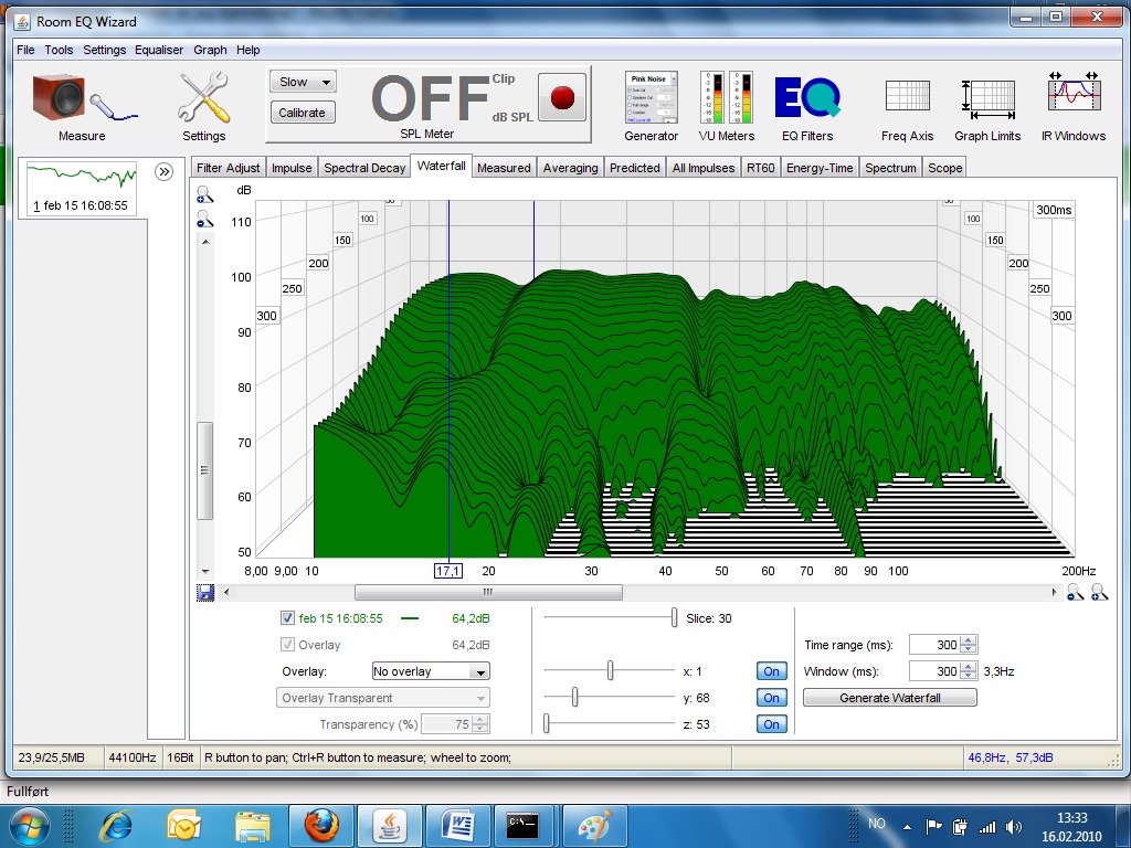

    Kan du pose bassresponsen uten glatting?, jeg synes 0-1khz er greit å vurdere uten, og et vannfall for å se hva som skjer over tid, helst fra ss.
    Målt i ss hos meg, flytting av bass ca10cm førte til utflating mellom 25-42hz samt påfyll med 3-4dB mellom 50-80, dessverre også litt ekstra rundt 90hz, men slik kan du med eq trekke ned…..
    Og et vannfall som viser dypere respons mer utfordringer i tid…
    Nå er plassering av ht og lytteposisjon rimelig låst hos meg pga WAF.
    Og hvis noen cm flytting av ht gjør utslag i bassen, vil vel noen cm flytting av ørene gjøre det samme?
    Som jeg nevnte er utfordringene mye større litt høyere i frekvens pga høyttalernes og lytteposisjonens plassering nær front/bakvegg. Jeg har bl.a. en kjempedip rundt 200hz, som jeg uansett ikke får gjort stort med.
    Håpet er å få flyttet inn i eget lytterom i løpet av året, og da står jeg friere til å ta tak i sånne ting.
    Vannfall er notert på listen, til neste målrunde!
    Men i neste post blir du kanskje overrasket over hvor lite eq som var nødvendig? :)

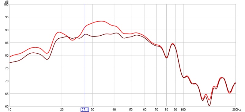

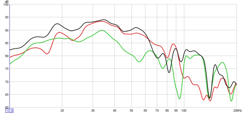

    Hvis man ser på summert (sort kurve) respons i forrige måling, ser man at dette allerede er innenfor +/- 2 db fra 18-60hz. Og det målt i lytteposisjon! Egentlig et utrolig bra resultat spør du meg! ;D
    Og alle som har forsøkt seg på noen målinger i subbass området vet at det er enkelt og greit, ren skjær flaks! :)
    Men jeg har uansett fortsatt som planlagt, og her er først en måling av høyre sub, og resultatet etter at kun et eq-bånd er lagt inn; -4dB@35hz:
    Nå var jeg selvfølgelig fristet til å fore på rundt 55hz også, for å dra opp den dipen, men for å gjøre en lang historie kort (og hoppe over en haug med målinger), det er forsøkt og var ingen suksess!
    Så det samme med venstre sub. Ved å legge inn +2dB@23hz (med høy Q) og -6dB@34hz (lavere Q), slik at de overlapper hverandre, ble resultatet før/etter sånn:
    Peaken ved ca 87hz kunne det selvfølgelig også være fristende å dra ned, for å få en mer korrekt avrulling i filteret, men foreløpig er alt gjort med Rema-mottoet; det enkleste er ofte det beste.
    Da er tiden kommet for å se hvilke utslag dette gjør på summert respons:
    Ja hva tror/synes dere?
    Dette er så langt jeg har kommet, og vil gjerne at andre kommenterer denne.
    Og just4fun, kan jeg jo vise et plot av summert respons fra 20-60hz med 1/3okt smoothing:
    DET så vel ikke galt ut! ;D

    Du genererer vannfallet fra et vanlig sveip, slik ser vinduet ut med mine innstillinger
    A
    atledreier
    I graph-menyen kan du lagre kurven som en jpg fil direkte
    norcad
    28.02.2006
    1.262
    22
    Eller du kan klikke på "disketten" i origo på grafen (i nederste venstre hjørne på grafen, der x og y aksen møtes) ;D
    Men det har vi forstått for lenge siden!
    Nå var det innstillingene jeg ville se her da.......................
