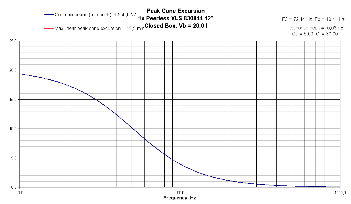

Eit alternativ er å bruke 1 stk 12". Då vil ein ikkje ha samme SPL potensiale, men meir å bruke til forsterkar. Greier jo 96dB@20Hz og 103dB@30Hz ved linært utslag. Ser den gamle 400W Hypexen får for 698,- på Dynabel, så då kan ein kanskje komme i land med 4k. Her er frekvensrespons og membranutslag ved 40,0V(400W@4ohm)

Hypex 2.0 og XXLS12 får du for 4k hos Dynabel. Men i 20L og på et soverom, dvs jeg antar at rommet ikke er 30-40 kvm og at ikke kravet er 120dB, ville jeg nok satset på XXLS10, og da holder budsjettet til en 22mm sponplate eller kanskje 19mm MDF også :)
Man må huske på at XXLS elementene har høy Xmech og tåler bedre enn mange elementer å gå utover XMax, uten å miste kontrollen eller levere (hørbar) høy forvrengning.
