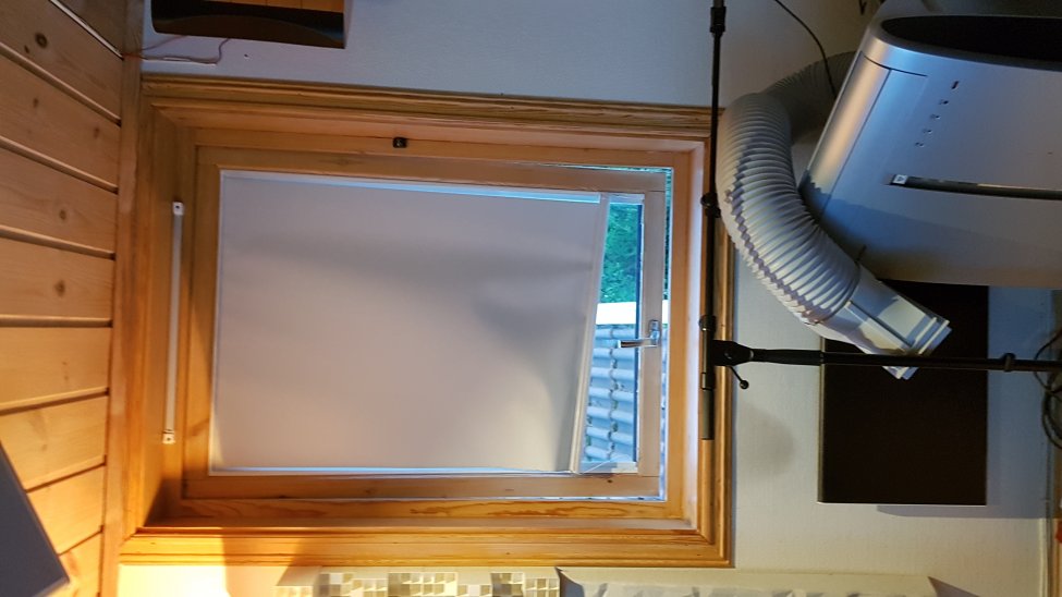

Har måttet bruke litt tid på å sette meg inn i dette, gitt mine noe spesielle krav, som er:
- Smart fjernstyring (dog ikke krav om talestyring)
- Batteridrift av duk (USB ladbar foretrukket)
- Styringskommandoer går inn i en aktivitetssekvens i Harmony Elite hub
- Styring med Z-wave og/eller søppelbånd 433/868kHz RF (har ikke sett at IR eller Bluetooth er mulig)
- Montering inne i karm evt. i tak over vindu (ikke plass på vegg, over vindu - se bilde under)
Jeg må ha to stopposisjoner, med og uten slange for portabel AC i bunn.
I tillegg så får jeg en utfordring med trekk som kan rive i stykker duken i sideskinnene, hvis ikke duk ligger fritt og blafrer slik som eksempelvis Ikea Fyrtur.
