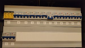

Alt til hus og bolig Strømkurs død, sikring virker i orden. Hjelp!

Du har Chint-sikringer. Det er åpenbart sikringen som er problemet.
Med Chint kan alt skje.
Espen R
25.03.2002
11.382
3.928
Sikringer går faktisk i stykker til tider de også. Jeg byttet en automatsikring ca. fem år etter full renovering av sikringsskap.
Mitt hus er fra 1959, og første gang totalrenovert i 1982. I den forbindelse ble det installert et nytt sikringsskap med Siemens automatsikringer, faktisk ett av de aller første husene her i området som fikk automat.
Alle sikringene fungerer like godt nå 42 år senere. Han elektrikeren som la inn automatisk strømmåler for noen år siden sa at disse automatsikringene er noe med det beste som er lagd.
Okei. Jeg ser at prismessig, så virker det ikke som denne fabrikanten er så fryktelig mye billigere enn en del annet. Jeg brukte selvsagt et profesjonelt elektro firma. Dessverre vet jeg ikke særlig mye om el. materiell for denne type installasjoner. Hvem tenker på å spørre om slikt.
Innehaveren beklaget og sa at han personlig skulle komme å fikse det. Kanskje han kan ta et ekstra overblikk på jobben som ble gjort i skapet. Alt har fungert fint til nå.
57.674
111.566
Eneste fornuftige veien å gå i og med at dette er såpass nytt. Ethvert seriøst installasjonsfirma vil håndtere dette kurant og greit. Er bare en liten fillesak, enkel å feilsøke og rimelig å utbedre.
De aller fleste "nytt sikringsskap" rehabiliteringene som gjøres i sikringsskap bygges med Chint.
Rett og slett fordi det er det som er billigst og gjør at man får jobben.
At slike problemer oppstår er slettes ikke unormalt med dette materiellet.

Tiltredes. Jeg har et forholdsvis nytt anlegg i huset mitt. Hovedskapet inne har 28 kurser med Chint-automater + en liten fordeling i garasjen. Chint der også. Ingen av disse har feilet. De datt ut på testknappen alle sammen også. Imidlertid har jeg en fancy trafo til elbilladeren, også med jordfeilautomat av typen som skal slå ut på jordfeil i likestrømsanlegg. En av de kjente europeiske. Denne reagerer derimot ikke på testknappen...
100% feilrate der altså, for mitt vedkommende.
