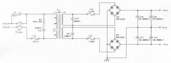

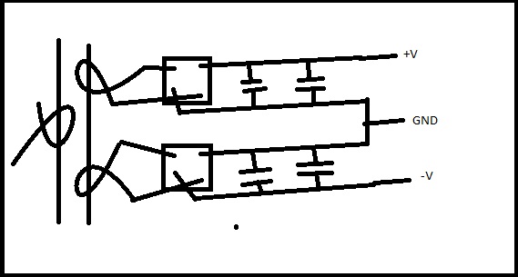

Jeg har sett mange eksempler på strømforsyninger rundt omkring, kan ikke huske å ha sett denne:
Blir det det samme som dette?:
Må jeg passe på fasen på sekundær viklingene?

Ser omtrent like ut. Et par 100nf kondiser og sikringer ifra. Ikke akkurat den fineste tegningen jeg har sett heller :)
Du trenger ikke (min erfaring) å passe på fasen på sekundær siden. Om folk hører forskjell på det så er jo det bra for dem, det gjorde ikke jeg på et par forsterkere (moduler) jeg bygget for en tid siden. Det er AC som kommer ut. Fasen kan du evt. endre på primærsiden ved å snu stikket :)

JHolm skrev:
Jeg forstår spørsmålet/problemstillingen som hvordan primærviklingene skal koples. Skal de ha samme fase, være i motfase, eller er det ukritisk? Jeg tror det siste ...
Nei, jeg mente sekundær'ene. Hvis man skal koble 2 sekundærviklinger i serie (senter tapp), så må de være riktig koblet ellers får man ingen spenning.
Det jeg ikke er sikker på, er om dette gjelder også når man gjør det samme etter likeretting. Og om mitt eksempel i det hele tatt vil fungere.
Takk
Nei.
Du vil få nøyktig samme spenninger ut om du snur fasen på en eller begge sekundærviklinger.
Dette stemmer for sammen kobling før likeretting. Slik det nederste diagrammet er, er det «polariteten» til likeretterene som er kritisk.

Bare passpå polariteten etter likeretting. Siden sekundærviklingene ikke har noen referanse mot jord eller annet, spiller det ingen rollehvordan du kobler.
