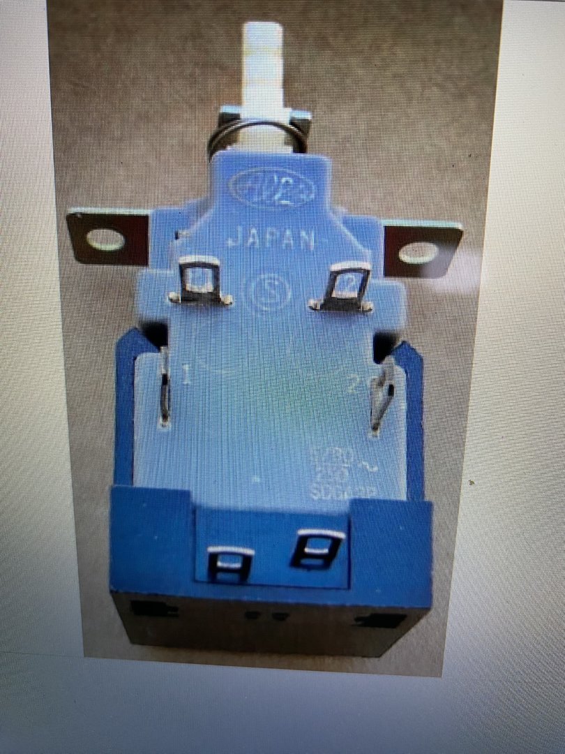

Har fått pirket ut bryteren på V5n det er den grå på bildet.
Fant en ny en på Ebay, men er så usikker om den passer det er 6 stikk på denne og 5 på den jeg har der 4 brukes, kan denne brukes ????

Det er jo en ganske lik bryter, om den passer i skruehullene og pinnen stikker like langt ut ?
Ta et ohm meter og se hva som har kontakt, tror nok denne kan brukes.
To ekstra koblinger skal ikke gjøre mye, koble de som du trenger for din.

Har ike sett på den, men kan jo prøve å åpne den.
Feilen er at bryteren ikke står inne når jeg trykker på den.

Eftersom det är ett mekaniskt fel,så skulle jag prova att spraya först.
Se bara till att sprayen rinner ur ordentligt eftersom det är en nätbrytare.
