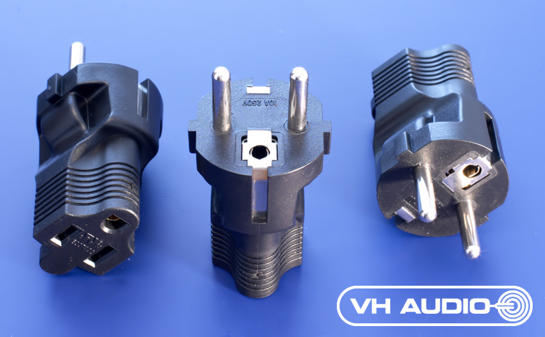

Har en amerikansk strømledning som jeg har bestilt et Schuko adapter til for å kunne bruke i veggen.
På strømledningen står det 16A 125V og på adapteret står det 10A 250V.
Spørsmålet mitt er da om dette er en uproblematisk løsning?

Når det kommer til ting somplugges i strømnettet fortrekker jeg å gå for utstyr som er godkjent til de bruket (med mindre jeg lager det selv). Ting som ikke er CE merket og ellers behørig sertifisert og godkjent (Nemoko o.l.) er det ikke vits å bruke energi på. Amerikansk standard for nettkabler og kontakter er i EU/EØS vanligvis ikke godkjent for høyere spenninger enn 50V.

Så du mener jeg skal avbestille?
Fant det på denne siden:
http://vhaudio.com/acplugadapters.html

Jeg mener ingen ting om hva du skal gjøre; men jeg ville ikke ha gått for en slik krykkeløsning.
Dersom den strømledningen din ellers er godkjent for norsk nettspenning og som apparatledning i Norge/EU/EØS, og det eneste som feiler er amerikansk nettstikk, så ville jeg ha byttet nettstikket på ledningen. Dersom ledningen ikke er godkjent som apparatledning i Norge/EU/EØS så ville jeg ha kvittet meg med den.

Ok, da avbestiller jeg og ser meg om etter godkjente nettkabler istedenfor. :)
Jeg benytter disse selv; de er helt uproblematiske og fungerer topp!

VH audio fører jevnt over kvalitetsprodukter. Dersom de pluggene kun er solgt i USA er det ikke nødvendigvis naturlig å ce godkjenne dem.
