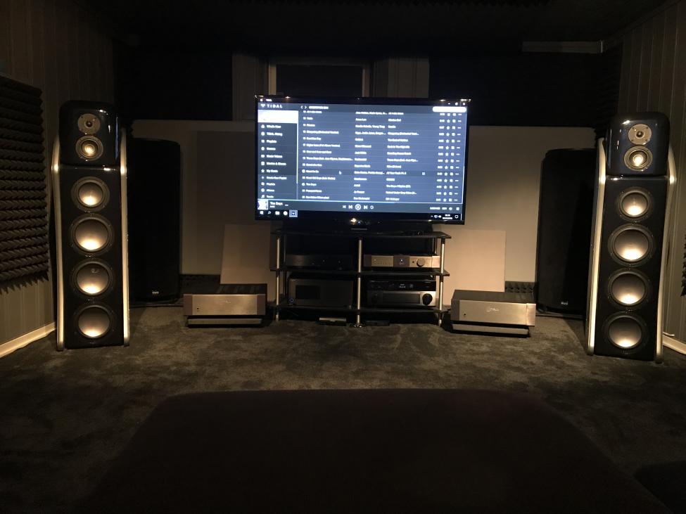

Har grublet litt på en egen maskin til å ha i stuen, da utelukkende til formålet musikk. Årsaken er at jeg har litt utfordringer med det trådløse nettverket til tider, samt det å kable er noe uaktuelt. Så er det vel også en liten indre lyst til å prøve ut pc-basert filtre (audiolense e.l.), så det er jo greit hvis en ny maskin går an å bygge videre på. Tenkte da at enn kanskje kunne latt seg inspirere av listen i første innlegg? Men hvor "trygt" er det å gå ned på prosessorkraft og minne for å få en litt mer levelig sluttsum?

Er det noen av dere DIY folk som har prøvd å kjøre en full blown variant av HQ Player på selvbygget?
marsboer
04.04.2010
4.404
1.854
Phobos
Dessverre. Foreløpig løser Jriver, Tidal, Spotify, Netflix og nettleser alle mine problemer. Det eneste jeg ikke har en akseptabel løsning på er fjernstyring av Tidal uten å ha bilde på, men det er bare fordi jeg ikke har prøvd (Begynte å bruke Tidal for noen uker siden).
