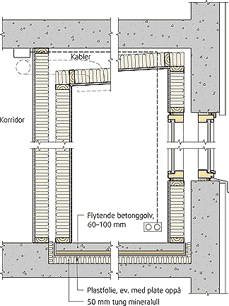

Jeg ville personlig begynt med noe slikt. Dødt og tungt, og rom i rom. Da kan man lett innlemme bassfeller/absorbsjon, samtidig som man sørger for lavest mulig støygulv. Da kan man sitte med et lytterom som funker bra uten å se ut som en skumgummibutikk.
