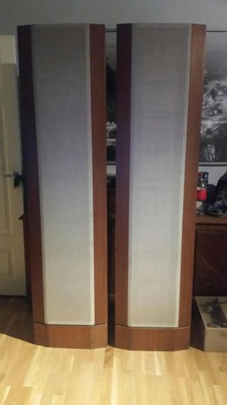

Stax elektrostater.
Er det noen som husker disse og husker nyprisen på dem? Var på markedet mellom 84-89.

Jeg husker dem godt, fantastiske høyttalere. Men usedvanlig tungdrevne, de trenger virkelig et kraftverk for å synge skikkelig. Høyt spiller de neppe uansett, men Gud så flott de spiller. De var dyrere enn ESL63 såvidt jeg husker, den eneste prisen jeg kan finne kjapt på nettet er DM 3700. Det er sikkert pr. stk, som var normalen på åttitallet. Så 7400 tyske mark er et godt utgangspunkt for prisberegning. I underkant av 30.000 kroner i Tyskland er nok litt mer enn det ESL63 kostet i Tyskland på samme tid.

Der tok jeg feil. Det var faktisk parpris som var DM 3700 i Tyskland da de var nye. De var altså litt rimeligere enn ESL63. Når jeg tenker meg om så stemmer vel det med mine minner også, var litt kjapt ute med forrige innlegg.

Er du sikker på prisen? (At det var nypris?)Nå er jeg ikke så gammel at jeg har omregningskursen for tyske mark, men det virker da veeeeldig lavt. Har hørt seks-sifret for disse? Kan også ha vært ELS-F83X (etterfølgeren som kom i -89) som var priset så høyt.

Fant 480.000 yen nå, så midt på tredve tallet kanskje? I Japan.
STAX ELS-F83の仕様 スタックス
J
Etter å ha oversatt siden ser jeg at 480.000 yen er pr stk.
STAX ELS-F 83 \ 480,000 (1 unit, released in December 1983)
method Condenser type speaker system
Used unit For all bands: width 210 × height 785 × depth 12 mm unit × 2
Nominal impedance 4 Ω or more
Playback frequency band 35 Hz to 20000 Hz
Maximum input 300 W
Output sound pressure level 76 dB / W / m
Power consumption 3.5 W
Bias voltage Lo: 3500 V, Hi: 4300 V, switchable
External dimensions Width 450 × height 1915 × depth 350 mm
weight 36 kg
(Google translate)

Hva betyr maximum input 300w i denne sammenhengen ?
superhkm
18.04.2005
4.366
3.717
Altså like ullent som på andre spec'er , en slags anbefaling, du kan peake over men bør holde deg under ?

Glem alt røret mitt, jeg er bare veldig nysgjerrig på hva som kreves for å drive disse.

Den andre elektrostat fra Stax ELS-F81 hadde sågar 73db/w/m og hadde innebygget en sikringssystem som skulle forhindre at impedanse kurven sank til under 1 ohm, har lest at de brukte tidligere store Counterpoint og Treshold effekttrinn for å drive disse(sikkert andre også) maksimum 300w i 8 ohm var maks effekten Stax mente panelene tålte..! :)

Stax hadde noen egne forsterkere også.
DA50M på 1x50W, DA80 på 2x45W, DA 80M på 1x90W, DA100M på 1x100W og en DA300 på 2x150W. Alle i ren klasse A. I tillegg hadde de forforsterkeren CA-Y og en spesiell elektret-pickup.
Det var steike dyre saker for sin tid, og det fantes vel bare en full Stax-rigg her i landet. Jeg tror faktisk jeg har liggende ei brosjyre fra den gang da...

Du glemmer dma x-1 og dma x-2 (600w) monoblokker.

Ja, til den prisen hadde jeg faktisk plukket dem opp hvis jeg hadde pengene. Som jeg skrev, du trengte et kraftverk til disse. Og en impedans på grensen til kortslutning krevde kvalitet og strømstyrke. Treshold var i sin tid et opplagt valg, det samme med gode klasse A-forsterkere som Sumo og Stax' egne. Men det var ikke nødvendigvis slik at man trengte hele 2-300 watt for å få fin lyd, det handlet mer om å takle motstanden, det var bare det at med en slik effektivitet vil ikke engang 300 watt gi deg noen høy SPL. Men bor man i blokk så er en slik høyttaler perfekt, den kan spille akkurat høyt nok til det med en passende kraftig forsterker.
