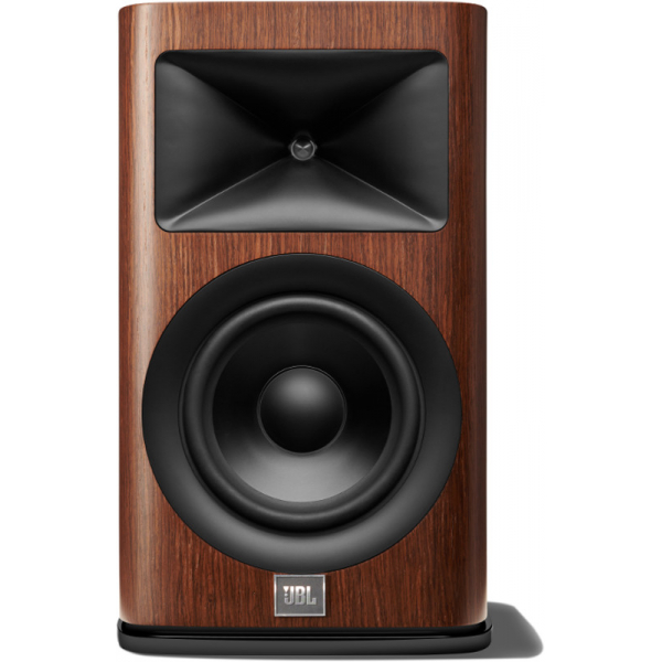

Nei, du tar ikke feil, men du ba om begrenset spredning vertikalt. Og det stemmer med bånd og AMT.
Horisontal spredning kan til en viss grad begrenses med waveguide, men bånddiskanter sprer altså mindre vertikalt "by design".
