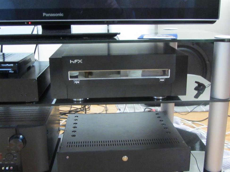

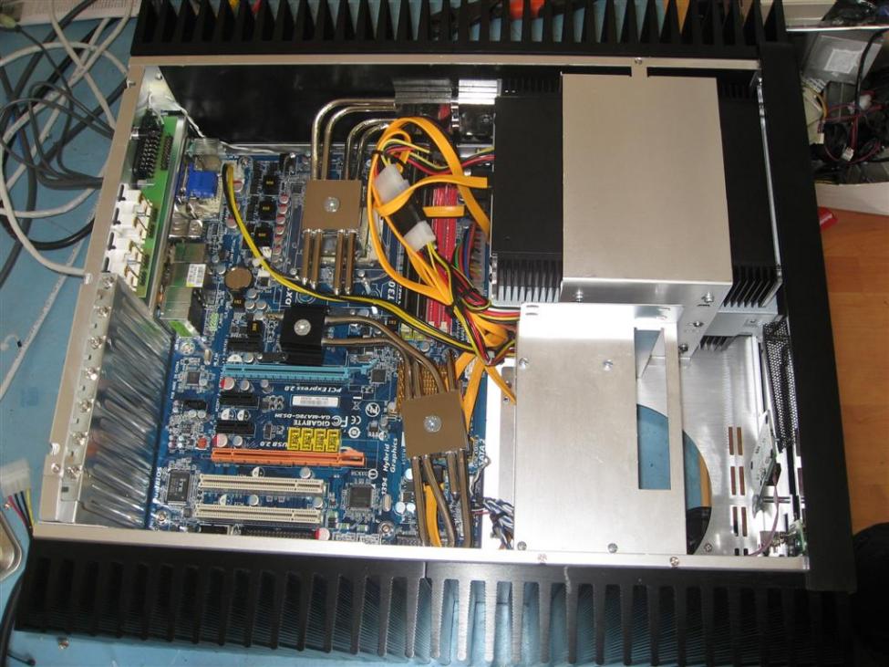

Jeg bruker 100% støyløse HTPCer med en ekstern strømforsyning. Fungerer veldig bra til både film og musikk.
Her er noen eldre bilder av den største.
Kjøleribber på siden og rør som leder varmen fra varmekomponentene.
