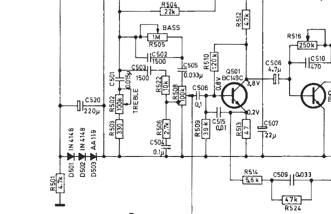

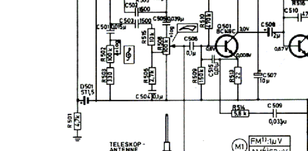

Jeg har en mistanke om at "stabilytten" D 501 er defekt. Spørsmålet er om den uen videre kan erstattes av løsningen fra TP 43, nemlig en elektrolytt i parallell med 3 dioder? (Evt. en zener, 1,5 V?)

TP 43 løsningen fungerer fint som erstatning for stabstor i TP 41
Den skal regulere til 1,5 volt så pass på å bruk 2 silium dioder 0,7 v per og en germanium diode 0,1 v som brukt i TP43

Bruker vel to silisiumdioder 4148, en germaniumdiode AA119 og en kondis for å fikse dette problemet. :)

Man kan også bruke en rød lysdiode og en kondensator i parallell. Gjorde det på min TP3-3 og den funker fint nå..:)
