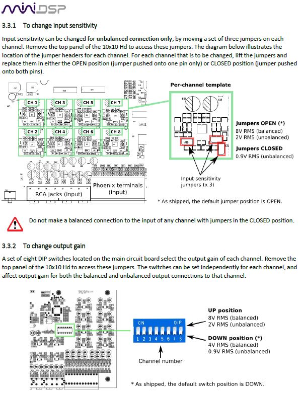

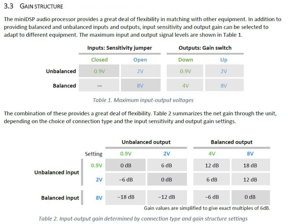

Hei!
Har et sensitivt 4 veis hornsystem som styres av Minidsp 10X10HD. Har et problem med støy fra diskant som høres godt fra lytteposisjon. Ved lavt volum kan jeg ikke høre lyd fra diskanten på grunn av støy. Har prøvd med forskjellige signalkabler fra minidsp til forsterker uten at det har gjort noen forskjell.Når jeg slår av Minidsp synker støygulvet til akseptabelt nivå. Samme problem med analog inn som Toslink inn. Etter noen google-søk så ser jeg at det er flere som opplever samme problem. Er det mulig å filtrere bort deler av støy eller må jeg se meg om etter et annet alternativ til Minidsp?
Forsterkere er Anaview
Veldig takknemlig for hjelp!
Mvh Espen

Jeg slet med mye støy da jeg endelig fikk re-installert MiniDSP og DiracLive til søylene mine.
Tok ned gain 10 dB pr. betjeningspanel på utgangen av MiniDSP (4 x 10HD). Nå er støyen såpass lav at den ikke generer.
(Behringer NX6000, brokoblet Anaview AMS1000 x 2, ICE ASX125-II)
