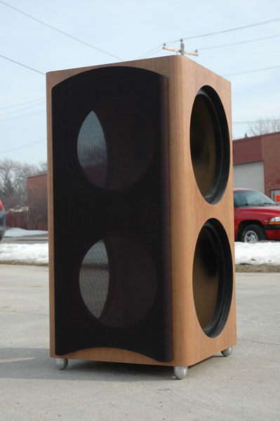

Har kjøpt meg to AE kasser av denne typen bare 2 enkle i stedet for 1 dobbel (dvs aktiv 15" og 2 18" slaver pr høyt):

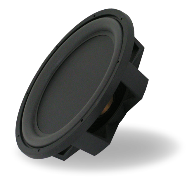

Problemet er at på svært dype frekvenser så blir det "blåselyder" og det vil jeg selvsagt ikke ha, det var jo ett av poenga med slaver å unngå dette! Jeg har skrudd fast alle skruene på slavene så mye som jeg tørr men likevell kommer det blåse lyder som jeg tror kommer pga jeg ikke får det 100% tett. Har hørt med en annen kar med samme kasser og han sliter med det samme...
Så spm er om noen her har vært borti AE sine slaver og vært borti lignende problem eller evt har noe generelle tips til hvordan jeg skal få løst dette uten å ha i bruk sika e.l.
(Jeg tror problemet muligens kommer av den spesielle "gummipakningen" som AE bruker så en ting jeg har tenkt på er muligens å fjerne hele den og få på en vanlig pakning i stedet, men har ikke liggende dette så får ikke prøvd)

Ulyden kommer fra slavene og det høres absolutt ut som blåselyder så jeg tror det enten kommer luft under pakningene på slavene eller evt via skruehulla. Men alle skruene står i og jeg har skrudd rimelig godt til så jeg heller litt til mot at det sannsynligvis er "pakningene/gummiringene" på slavene som er synder. De er såpass tykke at jeg mistenker at det kan være at det kommer lite luftehull mellom skruehulla dersom chassis ikke kommmer i ekstremt press.
baldrick
03.03.2006
1.581
755
Har forsket litt i kveld og det er flere årsaker til problemet, og jeg vil vell hevde det er "konstruksjonsfeil" fra AE. Den orginale gummipakningen er så hard at den har begrenset funksjonailtet som pakning alt i alt, kasseåpningen til slavene er såpass liten at uten bruk av den originale (og relativt tykke) pakningen så går rett og slett ikke slaven inni hullet! Dette betyr at vi må ha en relativt tykk pakning mellom kasse og slave for at chassis til slaven i det hele tatt skal få plass....
Så har nå lagd ekstra (og myke) pakninger til ene kassen som jeg bruker under den originale og nå begynner det å bli rimelig bra og tett og minimalt med blåselyd så da er det håp!
