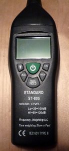

Fikk endelig somla meg til å kjøpe en dB måler i går.
Ville gjerne ha en for i ny og ne gjøre en sjekk på lydnivået jeg ofte lytter til, dette etter Nordenstams fine utredning om nivå kontra tid.
Jeg har på musikk mange timer hver eneste dag.
Har målt støygulvet her både i natt (0100) og nå i rushtrafikken, både i kjellerommet og stua der anlegget står.
Kjeller i natt = 33,5-6 dB
Stue i natt = 34,1dB
Stua nå med rushtrafikk med en forholdsvis trafikkert vei utenfor= fra 34,1dB og opp til 35,4dB
34,1 ingen biler på veien såvidt jeg kunne høre.
34,5-7 privatbiler?
35,3-4 bussen.
Rettet dB måleren mot vinduet retning veien, og jeg har trelagsvinduer.
Dette er da ganske så bra vil jeg mene.
Kjeller nå i rushtrafikken 33,6-7 dB
Jeg klarte ikke å høre hvorvidt det passerte biler eller ikke nå i kjeller.
Macen sto i stue.
Hvor lavt kan det bli og hva vil dere tro kan være grunnen til at jeg har ca. 33,6 dB i kjellerom og overhode ikke hører en lyd?

Glemte å si at jeg målte A veiet og på fast og low.
Den måler fra 30 dB på low.
Det dreier seg om denne.
Brukt uten frakk.
Ser den med absolut spitzenklasse målere, men jeg fatter likevel ikke forskjellen på hele 15 dB forskjell mellom konserthallen du nevner og mitt kjellerom kl. 0100 om natta og så godt som identisk nå.
Jeg burde imo komme ned på 30 da, hvor måleren skal måle fra ::)
Jeg hører tydelig forskjell på bil ikke bil ute på veien i stua, selv om det er godt dempet her og med massivt høyt gjerde ut mot veien.
Bil ikke bil(er) varierer mellom 0,4 og 0,5 dB og opp mot 1,3dB ved buss.
I kjeller hører jeg ikke forskjell og ikke er det mer enn 0,1 dB forskjell målemessig fra i natt heller, men kanskje passerte ingen busser heller under målingen nå i sted i kjeller.
Mvh.KW

På bildet står det at meteret går ned til 35 dB.
Jeg har omtrent samme resultat her hos meg. På stille kvelder dipper meteret såvidt ned under de 35 dB (C-vektet) som det kan måle. Det er ganske stille.

Det gjør det Asbjørn ;)
Men ikke på min, jeg brukte et bilde fra nettet, men her kommer bilde av min.
Merkelig egentlig siden det også er samme typebetegnelse på de, samt at jeg har målt ned til 33,5 dB.
