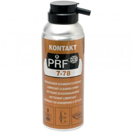

Så tipset for sent. Har kjøpt noe tilsvarende. PRF 7-78 fra Elfa
Smøre-/rensespray for potenisometre.
2 stk NAD 3100 ble støyfrie med denne. Håper det varer! :)

Denne bruker jeg også på endel komponenter. Fungerer fint om man får blåst bort overflødig og at du "masserer" potmetret 30-40 ganger i hver retning. Gjenta gjerne påfølgende dag.
