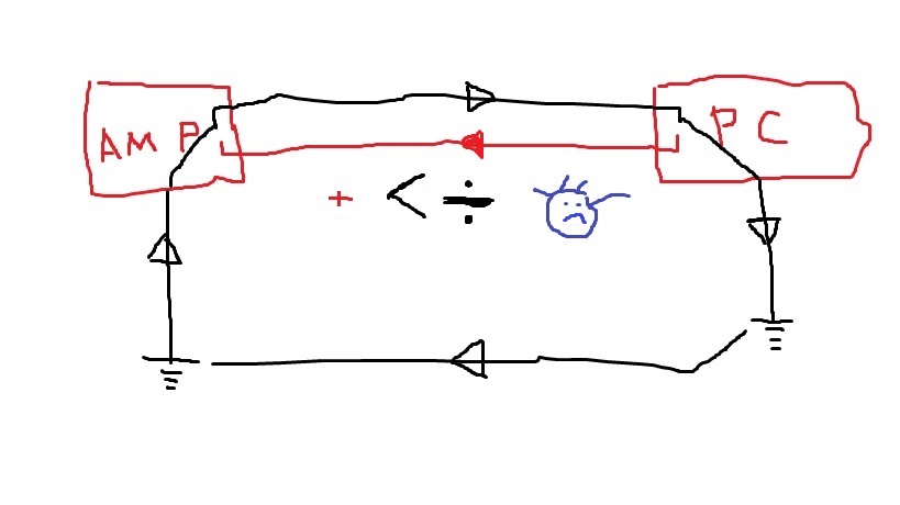

Enig med forrige taler, dett er garantert jordsløyfer.
Jord og pluss skal gå sammen gå i hele signalkilden,slik:
Den totale strømmen i kretsen skal være lik i pluss og minus, da får du ingen brum
Enten går strømmen FRA pluss til minus eller så går strømmen FRA minus til pluss
dvs at forsterkeren spiller musikk.
Om det er en ekstra jordforbindelse vil den nødvendigvis ikke ligge ved siden av den eksisterende jordforbindelsen i signalkabelen.
Det kan være nettjord, en annen signalkabel som kommer fra en annen komponent i kjeden eller en ekstra USB kabel.
Så lenge disse 2 jordforbindelsene ikke er like og ikke ligger sammen vil de utsettes for ulike felt som igjen genererer ulike spenninger i kablene.
(alle kabler som går mellom ulike komponenter utsettes for et magnetisk felt og dermed genererer spenning, men siden en signalkabel har pluss og minus tett inntil hverandre så utsettes de for det samme feltet og virkningen blir 0)
Disse ulike spenningene gjør at det begynner å gå en "egen" strøm i disse 2 jordkablene.
Enkelt forklart så lager den ene jordforbindelsen strømmen og den andre jordkabelen bruker den :)
Jeg fårelår at du må dra ut alt av kabler helt til det spiller uten brum,
så kan koble til kabler helt til problemet oppstår.
Om du får anlegget til å spille uten brum med USB men ikke med HDMI så er det mulig at HDMI har 2 ulike jordplan.
Vet at det har vært litt trøblete å finne jordsløyfa med HDMI, mulig at synderen din ligger i tven.
