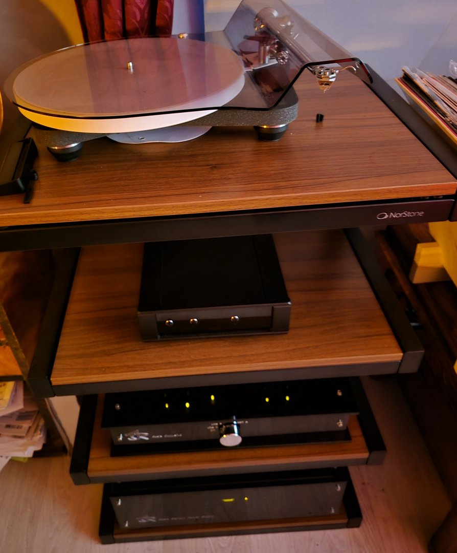

Har anskaffet meg en Rega p10, med Apheta 3 pickup og ASR Basis exlusive. Deg spiller veldig bra, men sliter med støy fra riaa når jeg ikke spiller musikk, og skrur opp volumet. Har prøvd å dra ut kablene fra platespilleren, og justert riaa for å simulere at det er pu koblet til, støyen er fremdeles der vel og merke ved høyt volum. Justert riaa etter anbefaling fra rega,og ASR.. riaa har to innganger, og begge har helt totalt separate kretser.. støy på begge. Lik støy både med xlr og rca kabler..kobletcstømforsyning til strømrens, har også samme støy med batteridrift av riaa.er nesten helt sikker på at det må være RF støy eller annen innstrålt støy som fanges opp en eller annen vei i signalveien.. fatter ikke hvordan i all verden jeg skal bli kvitt dette problemet. Gode råd mottas med takk

Ser at du har det langt fra spiller til RIAA… prøvd ulik plassering
Jan Arne Vis vedlegget 1051502

Forsøk i første omgang å løfte riaa opp/vekk fra forserkeren unner, og se/hør om det gjør en forskjell......
Det er strømforsyningen som står under. ASR Basis Exlusive er en to boks løsning. Husk også på at Rega ikke har egen jordkabel.
Til xtz 69; støyer det også når PU ikke står på platen. Altså løftet opp? Hva skjer når du senker den ned uten at tallerken går rundt?
[/SITERE]
Støyen merker je stort sett bare når pu er løftet opp, endres heller ikke når jeg senker pu ned på platen, uten at tallerkener snurrer. Skal sies at støyen er der kun når jeg skrur volumet mye opp på pramp

Vinylriggen står 2,5 til 3 meter unna alt annet, pga møblering i rommet er det vanskelig å få flyttet den enda lengre bort🙂
