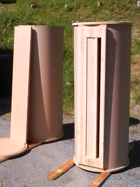

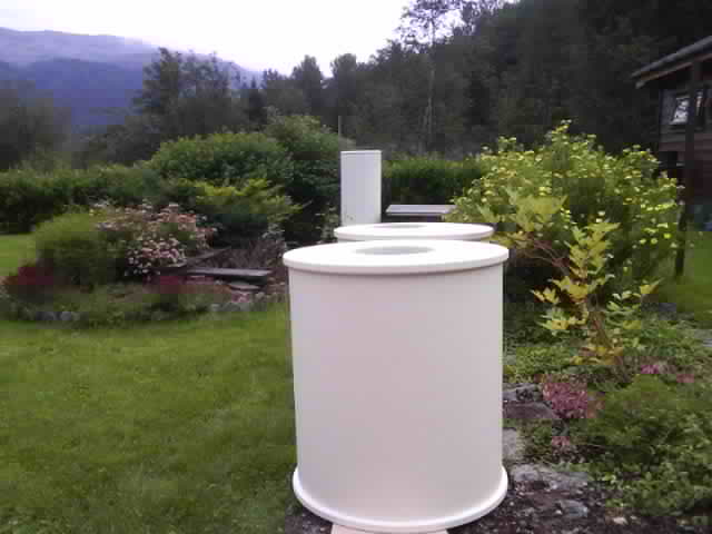

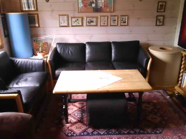

Brukte denne.Lek deg litt med div port-diameter og lengde,
som vil påvirke resonatorens båndbredde bl.a
mh-audio.nl - Acoustic
Fiasko med variabel HH;)
Bedre
Se også på antall liter.Ikke alltid stort er best.
Den blå er av 12" PVC (kloakkrør) og virket best.
Alle er tunet til 55Hz.
Det at den blå virket best KAN ha noe med hvor hardt materialet er.
Engelholmen (audio)? som var aktiv på akustikk her for mange år siden
nevnte noe om dette.Små volum (L) og lave frekvenser trenger harde materialer.
Vis vedlegget 440930
Bedre
Vis vedlegget 440932
Vis vedlegget 440933
Mine papprør er 70 cm i diameter.

Den første jeg lagde var den i pvc.For første gang kom kabelforskjeller frem (ca.2005).
Tidligere hørte jeg bare mindre nyanser.
Så kom de store papprørene inn,ett i hvert hjørne,men ingen dramatisk oppgradering.
Ved å kjøre frekvenser i område 30 - 80Hz var HH i papp,med 22mm mdf bunn og topp,
rolig bortsett fra når 55Hz ble avspilt.
Der startet den å vibrere kraftig når en kjente med hånden på den.Tror ikke det skal være slik,
selv om energien til 55Hz`n ble omsatt til mekanisk energi,men vet ikke sikkert.
Spørsmålet i ettertid er også om portåpning skulle stått med åpning i lengderettning
og ikke med åpningen vendt opp.Tenkte dengang at HH virket som når en båser
tone på en flaske.Fikk etter hvert xtz romanalyse.Demping med papprørene var kun ett par dB .(55Hz)
PVC rør gav best virkning,papprørene,størrelsen i volum tatt i betraktning skuffet.
Det er min erfaring med DIY Helmholtz.Har sikker gjort noen feil og kanskje prøver jeg meg igjen med PVC.
Beste resultat kom da jeg flyttet meg bort fra problem området.Peaken på 55Hz var på 10 -15 dB.
"kvålsvoll" mente en gammeldags equalizer er ett ok hjelpemiddel,så det ble kjøpt og er nå i bruk.
