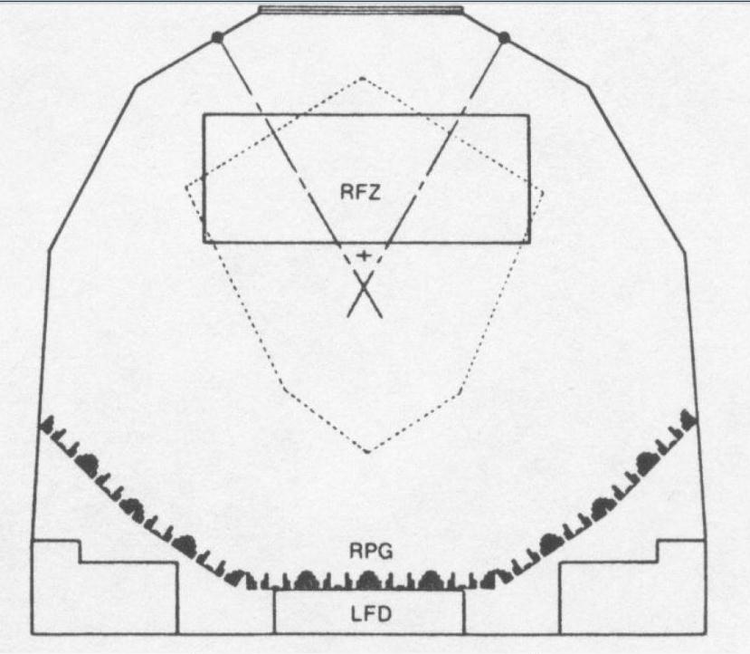

Og bygge med skrå sidevegger fremme i rommet er alikevel meget fornuftig jo. Og det samme med tak som skrår ene veien for de som kan det. Men av helt andre grunner enn stående bølger og det innebærer at man må bestemme seg for sitteposisjon på forhånd og vite direktiviteten til høyttalerne. Det er derfor enklere i et studio med in-wall høyttalere og ganske vanlig der for de som bygger fra grunnen av.
Tanken er at man unngår tidlige refleksjoner uten bruk av absorpsjon og energien sendes bakover til diffusorer. Det er definitivt high-end måten å behandle et rom på i frekvensområdet over schroeder. Hadde gladd gjort om jeg hadde muligheten.
