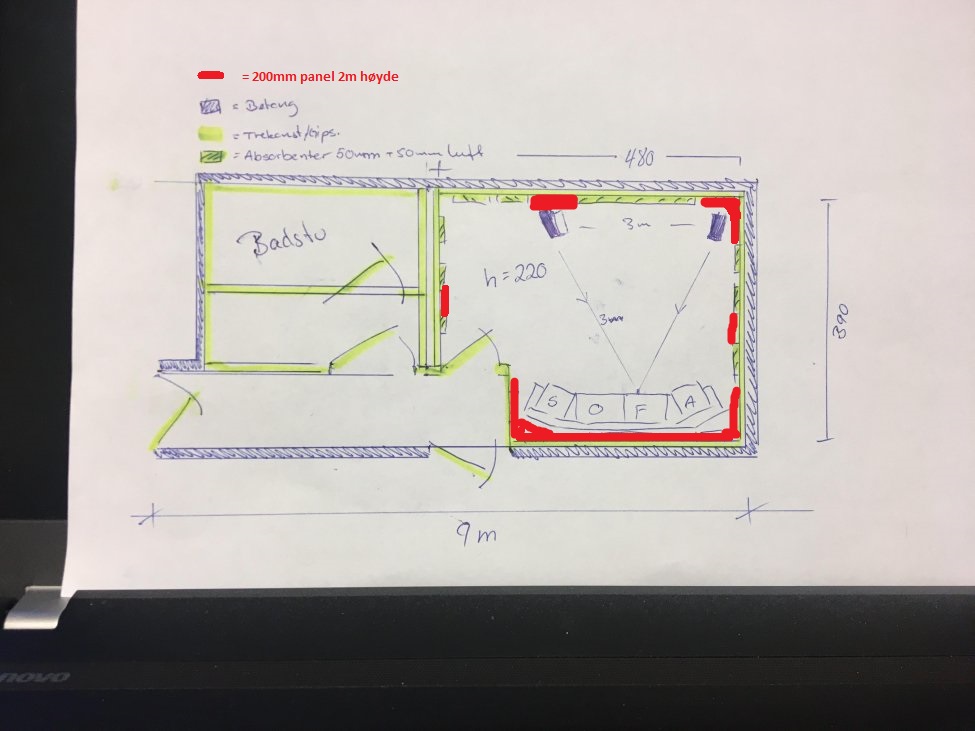

    Planskisse kinorom med tilhørende byggdel, samt lokalisering av de viktigste bestanddelene:
    (Det er også nedsenket lyskasse på 20x30cm som går i hele rommets omkrets, innvendig volum 50% fylt med steinull)

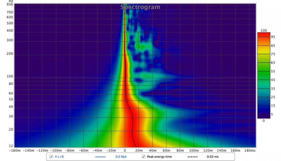

    Spectogram 20-200hz som viser kraftig etterslep (t) spesielt v/ 38hz (9m) og 105hz (3,2m)
    (Det er også et søkk v/ 300hz men det tar jeg siden)
    Høyttalerne er linjekilder som dekker gulv/tak og de er heller ikke rattet inn mtp EQ enda, så noe avvik vil også komme derfra.
    Med eller uten EQ, trenden er den samme.
    Over 300hz er det ganske greit opplever jeg:
    Kan 38hz-bølgen skyldes kobling mellom kinorom og gang? Det er bare tynn lettvegg/billigdør som separerer disse to.
    Kan 105hz-bølgen skyldes lyskassene som spiser opp rommets bruttomål? (390cm brutte dybde - 60cm = 320cm)
    Gulv er parkett og tak er malt betong.
    Andre ideér eller tips?

    Vurderer noen endringer av absorpsjonsmengden i rommet, som jeg gjerne tar litt input på før jeg handler inn.
    Ref. planskisse vist i første innlegg så ser man at jeg pr i dag har av absorpsjonspanel. Disse er ~120x60cm, åpne og 125mm tykke (75mm Rockwool + 50mm luft) og som vist fordelt jevnt utover rommets vegger. Jeg har nå et høyttalersystem som har mer krefter i bunn og bassområdet spesielt vil nok ha litt nytte av ytterligere demping tror jeg. Vegger et er "flimsy" og gir nok litt resonans.
    Så tanken er da følgende - å følge LE/DE prinsippet og dempe en god del mer, spesielt på side/bakvegg rundt sofaposisjon:
    Har plass til 200mm plater i mye av dette området samt litt mer i selve hjørnene. 4 "baller" med FlexiA-200mm bør gi meg en økning av absorpsjonsvolum
    = ca 200%. På sikt vurderes en diffusor bak lerretet som er akustisk transparent, som i dag huser 50mm Rockwool.

    Jeg vurderte noe som slikt, 200mm Rockwool + 50mm luft markert i rødt.
    Sideveggpanelene er også (uheldigvis) symmetrisk plassert, skal eksperimentere litt på det feltet utover vinter/vår. (ikke at det vil hjelpe masse i det nedre sjiktet)

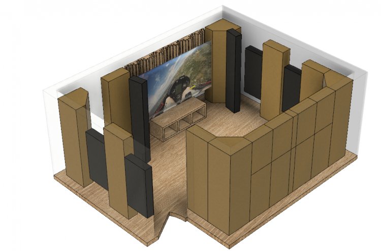

    Oppfølging :
    Ingen større måleseanser gjennomført, men gikk litt rundt i rommet for å lytte hvor LF virket mest mektig - og det er primært nær hjørner og midt mellom høyttalerene. Ikke så uvanlig akkurat ;)
    Gjorde en kjapp CAD-visualisering av hvordan absorpsjon v2 kan utvikle seg til å bli. Begynner med hjørnefeller og bakvegg i første omgang. Hver hjørnefelle blir 2m høy (Gulv-lyskasse) og er på ca 600l /stk, dvs det går 3 "baller" med 20cm Flexi-A pr par (ikke medregnet evt svinn..) ;) Total demping pr dd er ca 1100l fordelt over mange 125mm plater. (50mm luft + 75mm Flexi-A)

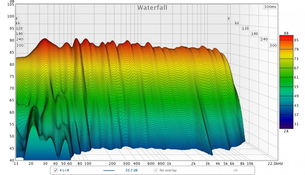

    Hentet på lørdag inn to pakker med 200mm Rockwool (6plater) , plasserte dem løst i bakre hjørner, 2 i dypden tettest i hjørnet og en på siden av disse igjen (bakvegg) Oppå disse tre la jeg de 3 gamle panelene som er 75mm RW+50mm luft.
    Ser ganske behersket ut i tidsdomenet synes jeg :)
    Dette er linjekilder, uten EQ så LF/HF ruller naturlig av uten støtte av EQ.
    Test var utelukkende for å få en før/ettersammenligning.

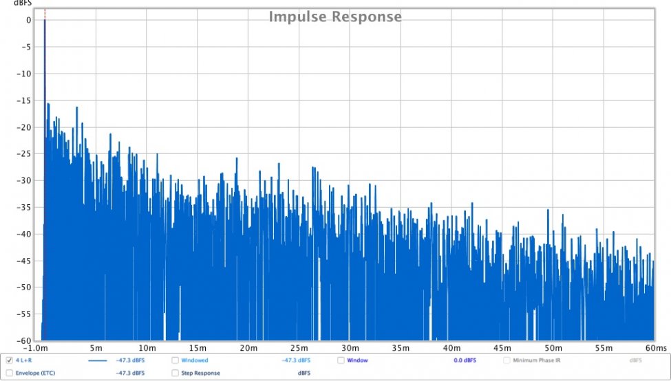

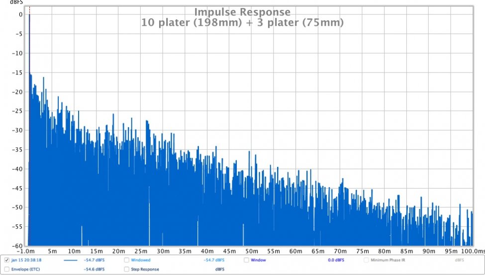

    Rakk kun en liten halvtime med lytting, og i det store og det hele så låter meeeeget bra i mine ører :)
    Har ikke brukt tid på å finjustere noe i bunn, fordi at jeg arbeider nå med rommet (demping) og venter litt med å se hvordan arbeidsvilkårene da blir.

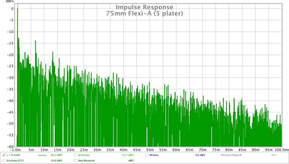

    Hadde i går en lengre lytteseanse, med en ganske flat frekvens/dB-kurve og gjorde nå i dag noen endringer for å få en mer "normal" kurve over hele fjøla, kontra det å fokusere på bunnen. For der er det enda noen ujevnheter som skal ordnes etter hvert :)
    Merkbar forbedring på fall i impuls med eller uten tung demping bak :) :
    Vis vedlegget 567466
    Vis vedlegget 567467
    Verdt å merke seg at en slik impulsrespons favoriserer øvre frekvenser. Så om du måler med et vindu som går lavere i frekvens, så vil du se at endringene antagelig er større der. Det er ikke så voldsom stor forskjell på dempingen av de 2 platene på 20khz :) som er det du ser på disse målingene her.
