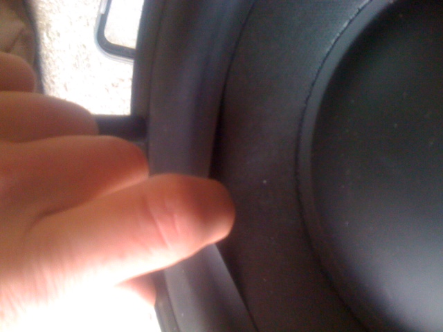

Har en gallosub som låter sprengt. Hvis jeg skrur opp litt er det pusteprusteskrallelyder fra elementet og hvis jeg holder litt på elementet så det ikke vibrerer så mye blir det ren lyd igjen.
Dersom jeg setter crossover veldig lavt så forsvinner lyden. Setter jeg den opp mot 100 hz kommer den sterkt tilbake.
Suben er kjøpt brukt fra USA så det blir uansett å betale for nytt element.
Hva tror dere er greiest? Orginalt fra importør? Bor i Oslo så det er enkelt.. Eller stikke på Dynabel og få de til å putte inn et annet element. Blir det billigere og like bra?
Noen synspunkter?

Den sub fikser du lett sikkert bare gummi foam på elementet som har løsnet i limet .

Slik så det ut når jeg fikk tatt en nøyere titt. LIkna på eksemplet fra linken, men ikke helt det samme. Valgte dog samme løsning med sykkellappesaklim. Så får vi se hvor lenge det holder. Virker greit foreløpig..

Dette skal ikke skje og er produksjonsfeil etter min mening. Forsøk og send bildet til produsent og spør om dette virkelig skal være slik. Hvor gammelt er utstyret?

Så morro da at det ordnet seg ,men hvis du senere må re- lime hele opphenget på woofer så funker 3m sin sitrus rens helt konge ( løser opp lim restrer )

Utstyret er kjøpt i unaiten så da gjelder vel ingenting. Også var det på opphørssalg på en sjappe der så det er nok så som så rettigheter..

Jeg ville uansett ha kontaktet produsent. Etter min mening skal ikke dette skje, og er produksjonsfeil. En seriøs produsent burde ha sendt nytt element eller tilbydt reparasjon.
