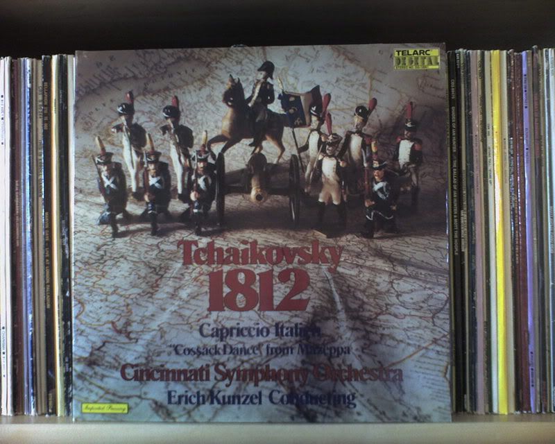

Sporer din spiller denne?
Z
Zomby_Woof
Min gjør det ikke. Jeg fikk det til ved å gå langt over anbefalt nåletrykk. Men da høres spilleren sur ut.

Jeg har ikke prøvd. Ryktene sier at denne platen er bittelitt krevende.
Jeg mener å huske at spilleren din ikke er helt borte, Zomby?

Javisst sporer den.
Men jeg har vært borti mange som ikke gjør det. Med enkelte arm/pickup-kombinasjoner kastes stiften ut av rilla ved første skudd.

Jo takk. 'Bittelitt krevende' er ingen overdrivelse.
Det er ikke små utsving i rillene. På et sted kan man se en skarp 'vinkel' på nesten 90-grader med et utslag på en snau millimeter. Rett etter denne er sporet så grunt at det knapt er synlig. Der hopper nåla mi...
Spilleren er en P-25 med Kontrapunkt h. (Jeg regner med å høre fra Dual/Shure-mafiaen nå ;D).

Får prøve å få tak i et eks. selv en gang. Riggen min (AT-OC10/WTCV/SOTA Sapphire) sporer det vanvittige +18dB-sporet på Hifinews-testplata, men det er ikke nødvendigvis tilstrekkelig.

Eg kjenner ikkje til hardare gravert plate. Ikkje eingong same musikk innspelt som monospor på Mercury frå slutten av 50-talet kan samanliknast.
Faktisk har eg berre hatt nokre få pickupar som klarte dette perfekt. Hugsar ikkje alle, men Yamaha MC 7 var den billegaste. Ortofon MC 7500 den dyraste, Eg brukte høgste tilrådde stifttrykk frå produsent, og det var viktig å justere veldig nøye alle parametrar med MC 7500. Har brukt fleire armar, men mest ET 2.

Hadde for mange år siden en DYI Ladegaard arm montert på en Thorens 320mkII. Sporet denne plata helt fint med først en Audio Note IO II, og senere også med en Ortofon MC75 Jubileum. Min nåværende rigg er vel ikke egentlig i nærheten av å spore denne engang... Kanskje det hadde gått med litt juksing med stifttrykk, men...

Sporer (tilsynelatende) lekende lett her, med en Denon 103R. Ditto med Benz H2, Grado Platinum og Reference tidligere, alle på Spacedeck med en Syrinx PU-3b.

Tror da det. 2.2g for 103R, 1.8 eller 2g (mener jeg...) for Benzen. De andre husker jeg ikke i farta, men jeg har aldri gått over angitt maks på noen pick-up såvidt jeg kan huske.

Den klarte min Thorens 126/Sme 3009mk3/ Shure V-15 helt fint i gamle dager. Skal finne Thorensen frem igjen og kjøpe en passende pickup til komboen.
