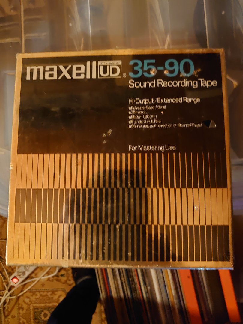

    Denne dukket opp under en opprydding i furteboden. Forseglet. Noe å satse på, evt. selge?
    LMC
    03.08.2006
    25.492
    14.864
    Drøbak
    48
    spørs om den kladder eller ikke...en kjent utbredt formel av magnetlaget
    men det produseres flere vesentlig bedre tapetyper i dag
