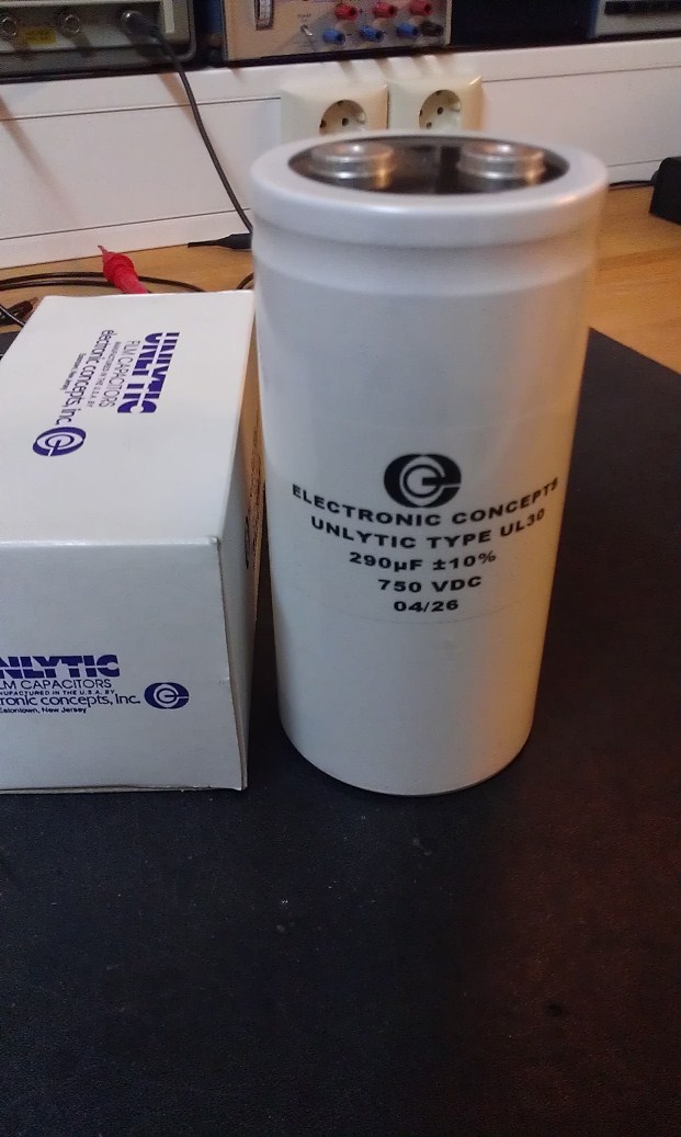

Tror ikke nødvendigvis det Roger;-)
Jeg bruker disse istedenfor lytter:
Vis vedlegget 192472
Interessant. Nå skal ikke jeg stjele tråden til 6bm8, men hvor skaffer du dem fra, og hvordan er prisene.
Jeg kjøper mine kondiser fra Surplus i USA, og de koster 1/10 av å kjøpe dem fra andre kilder.
Jeg betalte ca $6 per stykk for 40uF/600VAC, og det er jo en god pris.

Hei Roger.
Du kan kjøpe de direkte fra produsenten, men prisen der blir vel 10x prisen på en lytt og vel så det....
Jeg fikk tak i et parti med den verdien i bildet fra en elektronikkprodusent her i Norge, prisen skal jeg ikke nevne her;-)
Skulle ikke forundre meg om surplus usa som du kjøper fra har de inne noen ganger.
Ellers så er ebay et greit sted å leite, mange andrehåndsleverandører som selger der.
