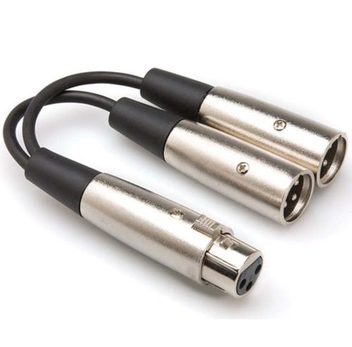

Har en Streamer i oppsettet jeg kjører balansert Xlr, analogt inn i Preamp.
Etter anskaffelse av hodetelefonforsterker ønsker jeg også å bruke streameren til dette.
For å slippe å flytte om kontaktene fra preamp til hodetelefonforsterker.
Lar det seg gjøre å splitte det analoge signalet fra streamer ved bruk av noen av disse løsningene?
Hvordan blir dette mtp foringelse av signal osv?

Dersom samlet lastimpedans for pre og h.forsterker i parallell er 10x større enn utgangsimpedansen på streamer går det sikkert greit. Ti-gangern er en gammel tommerfingerregel.. kommer også litt an på hvor lange kabler (kapasitans) du har mellom greiene....du gjør ikke noe galt eller ødelegger noe, så det er vel bare å prøve. I verste fall kan du få et lite tap i øvre diskantområde.... Kommer selvfølgelig an på hvor sterke Hifinevrosene er.. ;)

Hei Aurora
Takk for svar :)
Vi snakker kabellengder på 0.5m fra streamer til begge komponenter.
Kjapt søk viser følgende.
Streameren har 100ohm utgangsimpedans
Pre har 50k ohms input impedans.
Hodetelefonforsterker finner jeg ikke info om ang. inngangsimpedans. (Schiit Jotunheim)

Utganger fra streamer etc er har så lav limpedans at vi snakker om Ohm.
Lav altså.
Driver hva som helst.
