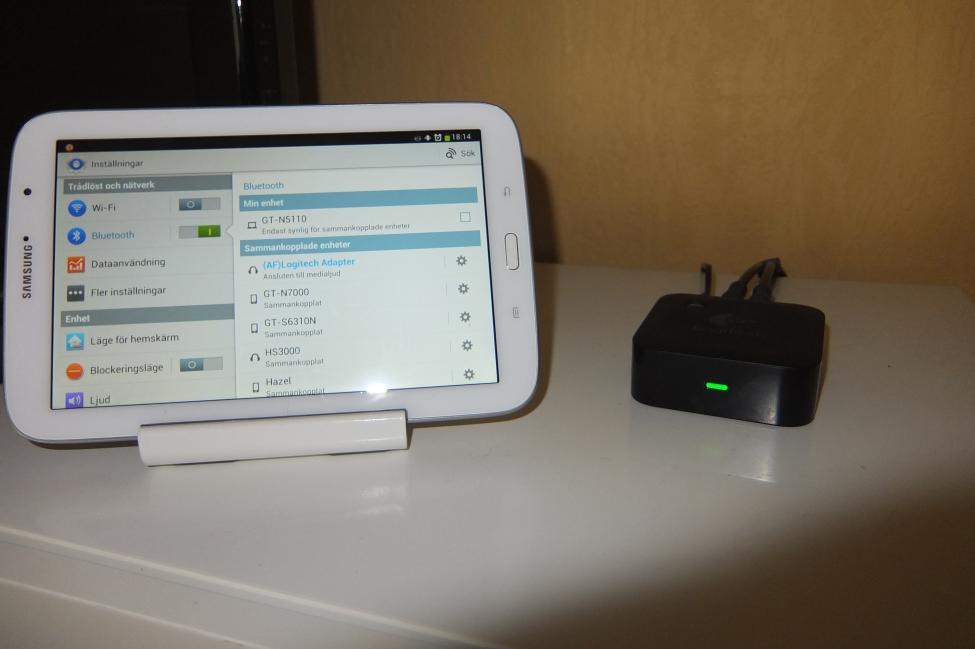

Bluetooth mottagaren kopplad till Nettbrettet Note8
Spelar all musik från Note8:ans minneskort men strömmar all film från hemnätverkets NAS. Så vet inte om PowerAmp Pro klarar att strömma musik från NAS.
