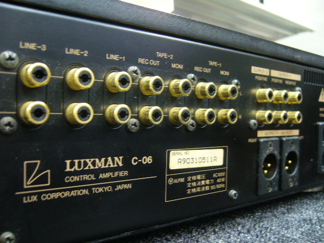

Hei
Fant en flott pre i Hong Kong jeg har meget lyst på,fikk mail fra selger at det er kun 100V hva nå? trodde det kun var 110V 220V her i verden jeg ;D
Alle råd tips setter jeg meget stor pris på.

Alt1: Variac
Alt2: Få laget en extern converter
Alt3: Få laget ny intern-trafo?

Ny intern trafo?er det noe gutta på et trafo/vikle versted av den litt mere industriell sorten kan fikse tru?
Laban (send en mail til mascot i fredrikstad kanskje dem kan fikse biffen?har fått meget god hjelp service der tidligere) :)

NORATEL (Tidl. Ulveco etc. Hamar) lager alt du kan ønske deg. Bare du vet hva du vil ha. Kort leveringstid og grei pris. Med litt flaks kan du få laget en som passer inn. Eventuelt en 240V / 100V trafo på utsiden. Det er viktig å kjenne til effektforbruket til forsterkeren.

Hvis det er en transformator, er den kanskje ok. Ser puslete ut til å være 100W. Min skepsis skyldes at det står "Voltage converter" på boksen. Det er ikke alltid det samme som transformator.

Jeg åpnet min "voltage converter" fra clas for og bytte ledning til ølflex, er bare en vanlig trafo inni, nothing else.
