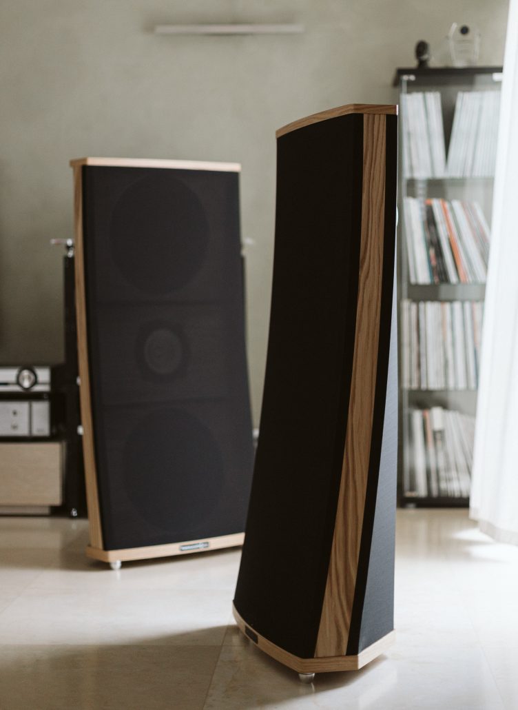

Modulære dipolsystem fra pureaudioproject.com som er et dipolsystem jeg synes virker interessant. Det er en global virksomhet som har sine røtter i Israel, men delevirksomheten/distribusjon kommer fra USA, europa og Kina. Hele systemet er fleksibelt, og man kan selv bidra m. forandring av enheter, delefilter og kan utvide fra til eksempel Trio til Quartet med 4 stk. 15'' basselement designet for dipolsystemet. Man har også mulighet for både fulltone og en horndriver med trakt. Systemet har fått meget god omtale og tester.
Hær er en ferdig sammesatt utgave med spennende design, for den som ikke vil få en flatpakket utgave med deler fra en verdenomspennende leveranse.
Dipoler av denne type er ikke ofte å se på Lydmesser hær til lands. Prisen blir sikkert rundt 100 k.
Hva skal man med en andrioide konstruksjon når man får en dipol med både fysist og frigort lyd i rommet som også føles på kroppen? Med 4 stk 15 tommere, så blir noe som flytter luft ;) Dette er mere for de som heller vil ha en stram bass i en vanlig stue enn de som vil ha bastårn og mye bass i et kinorom.

Åpen baffel, men ingen ordentlig dipol (je suis un evangeliste). :)

en passiv dipol med fulltoner, amt, eminence woofere i ymse konfigurasjoner på en fast baffelbredde vil aldri funke. noen klager f.eks på at lx521 er for avansert med dsp og 8-10 forsterkere, men det er en del av grunnen til at den faktisk virker. folk kjøper høyttalere bare fordi det er annerledes og lettvint, plenty kunder å ta av. så selger de etter en stund.
32.878
31.067
^Det virkelig festlige er at Lx521 kan man kjøpe som plug and play med analogt aktivt delefilter. Tilsett kilde med volumkontroll.
