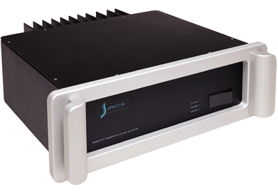

Er det noen som kjenner til dette merket og har hørt det spille i ett oppsett ? Spesielt interresant er jo monoblokkene DMA-360 Series 2 som går fra 0-350 Watt på ett øyeblikk.

Ikke så veldig kjent men etter hva jeg googler meg til så for det strålende kritikker stort sett overalt jeg har lest.
Noen som vet om det finnes Norske importører.

Jeg ser at Spectral oppgir en importør for Skandinavia i Danmark, nærmere bestemt PS Audio i Herning. De kan sikkert hjelpe deg videre.
Med den båndbredden og hastigheten som disse forsterkerne har, undrer jeg litt på hvordan de sikrer stabiliteten i utgangstrinnet. Jeg legger merke til at Spectral anbefaler MIT kabler. På samme måte som Transparent Audio har disse kablene induktive "korreksjonsnettverk" som begrenser båndbredden gjennom kabelen. Da kan det nesten virke som om Spectral flytter utgangsfilteret og ansvaret for stabilitet fra forsterkeren og ut i kabelen. I testen fra Absolute Sound som ble gjengitt på Spectrals hjemmeside førte dette til mye nervøsitet, men de endte opp med å bruke Nordost kabler og fikk godt resultat med det. Nordost er fortsatt såvidt på den induktive siden, men jeg ville definitivt ikke forsøkt å koble kapasitive høyttalerkabler som Kimber eller Goertz til disse forsterkerne, og jeg tror nesten jeg ville satt et passe stort Zobel-filter over høyttalerterminalene uansett.
