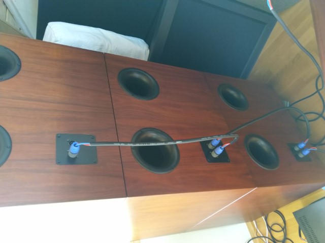

Endte opp med dobbel speakon i 3 av kassene, og enkel i 3 av kassene.
Benytter da 3 forsterkerkanaler og 6 subber.
De går da fra 8ohm til 4ohm.
Fungerer bra :)
