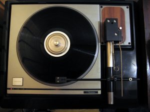

Hei.
Min Technics SP-10 MK2 øker hastigheten med ca. 50% 10-20 sek. etter strøm er påsatt. Man hører også servoen jobbe febrilsk. Gjelder både 33 og 45, men er ok på 78.
Regner med å måtte levere den inn til rep., men kanskje noen her som har erfaring/enkel løsning?
Litt kjedelig å bare kunne spille 78 plater.........

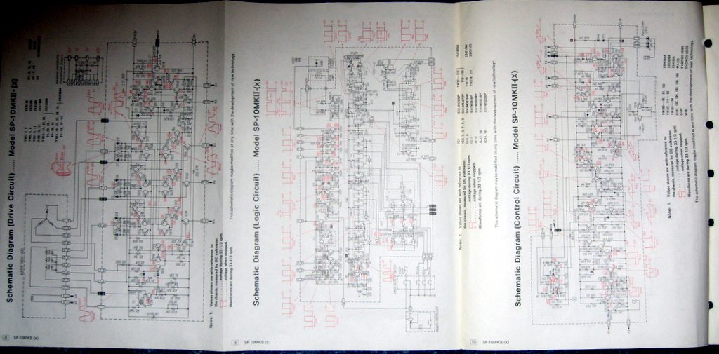

Har service-manual, men her trengs en kompetent service-mann, fortrinnsvis her i Bergen. Utrolig hvor mye elektronikk som skal til "bare" for å drive en motor....

Står forøvrig detaljert feilsøkingsprosedyre i servicemanual for nevnte problem, men dette krever en fagmann med oscilloskop.
