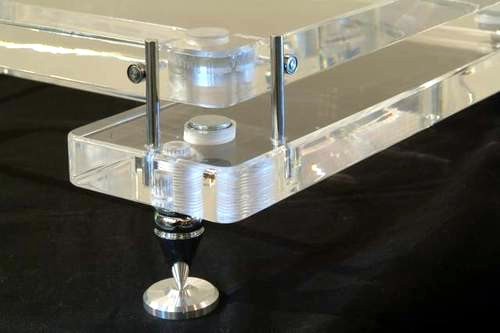

    Her ett bilde av Jas Audio sin plattform og løsning på styrepinner:

    Ser kanskje ut som det er magneter som er brukt mot pinnene på Jas Audio sin også?
    For å holde avstand mellom plint og styrepinnene? Litt vanskelig å se av bilde.
    Ingen som har sett denne "live"?
    SAL:
    Lage noen "styre magneter" på side må nok på plass for å få nullkontakt.

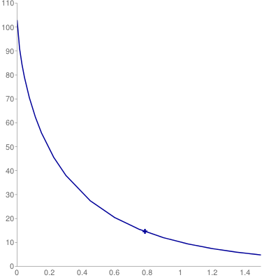

    Satt her nå å la inn tallene for magneten jeg kjøpte 25mmx5mm N50. Slik jeg leser tallene,ser det ut som magnetene må rimelig nærme før man får virkelig kraft i oppløftet.
    Jeg så for meg ca 20mm avstand på platene. Med magneten jeg kjøpte ser det ut som den har kun 3-400gr løftekapasitet på ønsket høyde på plata.

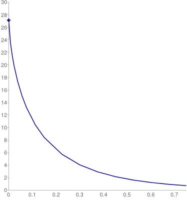

    Med andre ord må det mye kraftigere(større) Magneter til. Her har jeg lagt inn disker på 40mmx15 N50 magneter. Må tydeligvis opp på dette nivået.
    Denne har løftekapasitet på 6,3kg på 20mm høyde.

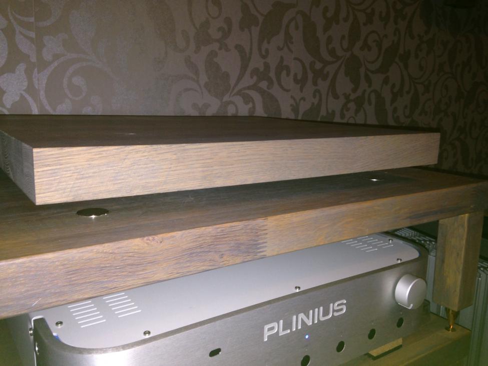

    Sluttresultat av prosjektet
    Heisann
    Her er resultatet fra dette prosjektet...
    Godt fornøyd med dette. Endte med å bruke Neodym magneter N42 med dimensjon 25mmx12mm. Dette ga meg en luftspalte på 13mm mellom basene. (Spiller og base totalt 12,2 kg )
    Som bilder viser, endte jeg med å bruke 2 "styrepinner" for å holde platen på plass horisontalt. Limte 1mm sorbothane rundt. så det er kun dette som er i fysisk kontakt med selve basen. Stabil og fascinerende å se på:)

    Tøft. Som sikring synes jeg pinnene er en god idé. Men hva med å lage 'ringer' av flere magneter enten opp eller nede, sånn at de sentreres av seg selv?
    JonasH
    Naturlig nysgjerrig
    22.11.2012
    1.057
    2.289
    Nord Trøndelag
    Heisann
    Var inne på tanken både med sidemagneter samt med å kjøre neodym med skruhull og forsenkning oppe/nede ,montert med tiltrekning litt inne på platen som stabilisering. Men hoppet av begge. Da jeg skjønte jeg måtte ha ett arsenal av magnetstørrelser for å finne riktig kraft i frastøting/tiltrekning.
    Er også vanvittige krefter når man kommer opp på magneter i dimensjonene i bruk her. Vi snakker ca. 12kg trekkkraft pr.par. Så er litt skeptisk mtp magnetfelt osv.
    Kom godt ut av det når man får kjørt magneter kun ut mot hjørnene. Kan ikke merke noe på PU'n slik det er nå ved test. Sporer normalt osv.
