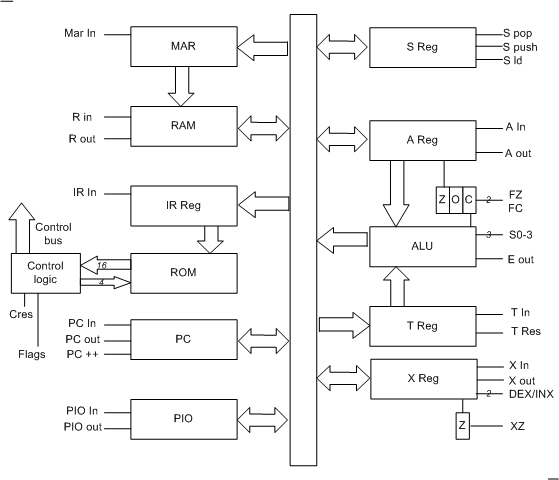

Jeg holder på med et prosjekt innen digitalteknikk og trenger litt råd om løsninger for moduloppbygging. Prosjektet består i å lage en CPU ut av TTL-logikk. Det vil si at det er en god del IC-er involvert, og derfor ønsker jeg å bygge dette opp av moduler.
Hvis vi ser på en tenkt prinsippskisse så kan en modul f eks være A Reg, som igjen kan bestå av et shift-register, en bus-driver, krets for null-deteksjon, osv. Dette ønsker jeg å samle på et kretskort som kan plugges i et backplane. Jeg ser for meg universalkretskort hvor ting loddes sammen. Maks antall IC-er pr modul kan tenkes å bli 7-8.
Backplanet hvor hver modul kan plugges inn må romme en databus, div kontrollsignaler, Vcc/GND, pluss sikker noe mer, så det bør være minst 30 linjer tilgjengelig for dette. Det bør være mulig å plugge inn 12-15 moduler i et slik backplane.
