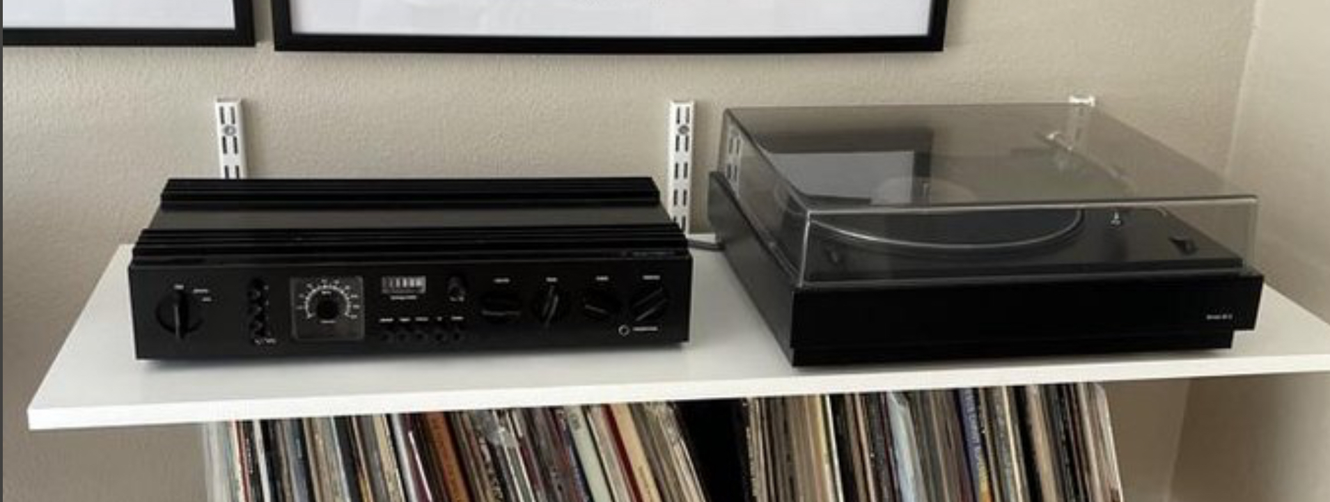

Hei,
Noen som kjenner til svenske Sonab?
en kompis lurer på om dette er verdt å kjøpe, til bruk på landsted:
Platespiller Sonab 85 S (2000 kr)
Forsterker Sonab R 4000-2 (1800 kr)
(Sies å være i god stand)
Vis vedlegget 1086139
Hei, jeg har både platespilleren 85S, 2 stk OA5 høyttalere og en R4000 S/2 som på bildet. Dessverre klarte ikke forsterkeren seg etter siste flyttelass..(ingen lyd men lysene på panelene går på). Noen som vet om noen som kan sjekke og evnt fikse dette? Hadde vært topp å få hele anlegget i gang igjen. Svenske Sonab var et veldig bra merke i sin tid. Min far var norsk importør.

Här finns kopplingsschema.
Det är inga konstigheter att felsöka och reparera en R4000. Det klarar vilken reparatör som helst.
Men du kan börja med att kolla säkringarna. Det sitter 2 stycken på 4 ampere på nättransformatorns sekundärsida.
Det sitter dessutom 2 stycken på slutstegsdelens utgång; de är på 2,5 ampere.
Men tänk på att en defekt säkring kan vara tecken på ett större fel.

Mange takk for svar og koblingssjema!!
