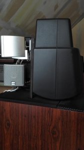

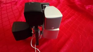

Har ikke mistet troen på dette oppsett ennå. Pga. henvisning i annen tråd legger jeg ut et par nye bilder + litt synspunkter etter flere ukers lytting. Generelt vil jeg si at førsteinntrykket holder seg. Med veldig små ensambler, typisk to eller tre utøvere på akusiske instrumenter og sang, kan det lønne seg å mute, ett tastetrykk:), for å gjøre plasseringen ekstra eksakt. det som da skjer at er alt blir mere punktformig, og derved "mindre" i det totale lydbilde. Med all annen musikk kjører jeg nå full pakke. Da snakker vi om totalt 17 elementer + fire effekttrinn. Alle ekstra-elementene er stadig kalibrert slik at når de kobles inn, høres ingen subjektiv økning i dB. (har ikke målt)
Er stadig litt undrende til at dette ikke prøves av flere, da inngangsbilletten er ekstremt overkommeligi forhold til andre "oppgraderinger".
Steen
Edit. Beklager støv og rot. Er i gang med oppussing av hele etasjen.
