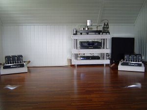

Her ser du min løsning Big S
spilleren på toppen veier 70 kg, og racket har ingen problemer. stødig som fjell.

Den ser jo flott ut!
har du lagt ut byggetråd?
