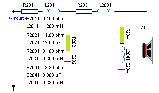

Ofte blir det brukt ein snubberkrets som er dempa, td. slik som her: COAX-18
Det eg tenkte på var kvifor ein skal dempe til flat frekvensrespons, noko som later til å være vanleg? Dersom ein ikkje tar med seriemotstanden så vil det fungere betre? Tanken er at det er langt over delefrekvens, så skal det ikkje belaste forsterkar nevneverdig, mens det vil fungere som ei belastning på elementet rundt denne frekvensen, slik at dersom denne oppbrytinga genererer vibrasjon i talespolen(?), og dermed induserer ei spenning, så vil det "korttslutte" desse induserte spenningane, og kanskje være med på å dempe oppbrytingane noko.
Er det nokon andre som har tankar rundt dette?

Litt uklart for meg hva du egentlig tenker deg her... du får korrigere hvis jeg har bommet på oppgaven.
Hvis du tar en helt enkel krets og kobler et høyttalerelement til en forsterker og parallellkobler et RLC notch filter over høyttalerelementet, så vil dette filteret ha liten virkning uten at du også kobler en motstand i serie med filteret, altså mellom forsterkeren og filteret. Det er seriemotstanden i kombinasjon med den resistive motstanden av parallellkoblingen mellom driver og RLC som avgjør hvor stor dempingen er ved resonans. Denne seriemotstanden kan være del av forankoblede filterkretser, slik som i Gravesen eksempelet du viste til.
Dersom det brukes mangeordens filter og oppbrytningen ligger vesentlig høyere enn delefrekvensen, så ser jeg ikke noen umiddelbar fare med å gjøre den resistive motstanden i RLC leddet så liten som mulig for å få maksimal demping. Det betinger en viss motstand i serie til effekttrinnet.
Når det er sagt så vil ikke membranresonanser nødvendigvis føre til at svingspolen beveger seg og den bevegelsen som skulle finne sted vil være neglisjerbar, både målt ift. resonansen selv og ift. at den allerede er undertrykket med delefilter og notchfilter. Det er mulig å tenkes at en resonans kan bremses elektrisk til en viss grad, men for det første vil effekten være rent teoretisk og for det andre har du da like teoretisk endret stivheten i systemet som medfører at resonansen flytter seg i frekvens eller oppfører seg på en annen måte.
Det beste virkemiddelet slik jeg ser det er å unngå at resonanser eksiteres, i dette tilfellet å notche med høy demping og dele bratt og så langt bort fra resonansen som mulig.
Det IMO er en annen problemstilling med skarpe membranresonanser som du også kan tenke over; Gitt et element med kraftig resonanspeak ved 6kHz. I et slik tilfelle vil andreharmoniske til 3kHz eller tredjeharmoniske til 2kHz kunne eksitere resonansen ved 6kHz, altså utenfor notchens området og sannsynligvis i bruksområdet til elementet.

Trur du forstod oppgåva rett. Det eg snakker om er å droppe R2041, slik at oppbrytinga blir dempa så mykje som det overhodet lar seg gjere:
Det er nok lite spillerom mtp delefrekvens på dette elementet, må nok være rett i overkant av 2kHz. Ser dei har lagt det på 2,2kHz, noko som virker fornuftig. Men no har eg bestilt, sidan det er kampanje på Dynabel, då kom det på 2500kr/element. Har hatt lyst til å prøve eit coaxelement lenge. Får håpe det kan bli bra. Spennande å se
Vis vedlegget 325276
Notch/zobel (paraell) i serie med signalet bruges normalt til at regulerer frekvensgangen, Notch og zobel (serie) parallelt med signalet til at linearisere impedanskurven, således at et foran læggende filter virker efter hensigten, overgangsfrekvensen kommer til at passe , og afrulningen blive som forventet.
Det led du omtaler har vist til hensigt at linearisere impedans-puklen i den lave ende.
Din ide er så at man kunne bruge serie Notch parallelt med signalet i et meget snævert område, et højt Q, gøre modstanden meget lille, eller måske helt fjerne den således at det nærmest kommer til at virker som en kortslutning af enheden og den dermed intet siger i et lille område hvor en eventuel resonans ligger, faktisk en interessant ide , hvis jeg har forstået det rigtigt.
Spørgsmålet er hvor meget det påvirke selve filter-funktionen og forstærkeren.
Men alt i alt er det nok smartere at anskaffe en enhed med en anstændig frekvensgang , hvor evt små fejl kan rettes ved at modificerer på selve enheden , og er der lidt fejl tilbage så kan det evt DSP'es væk .
