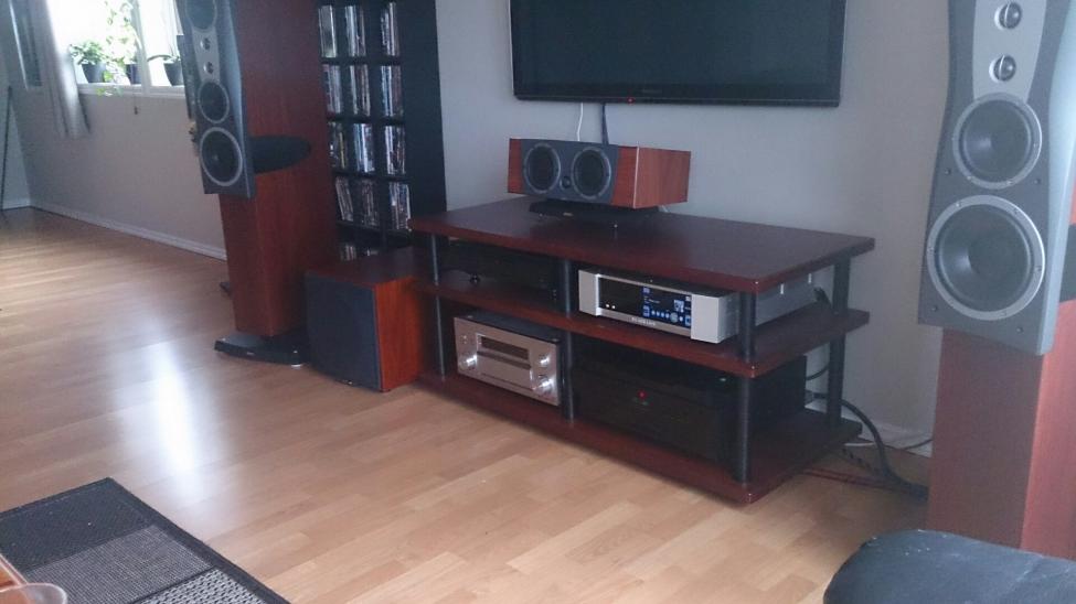

Her er ett utopisk bedritent bilde av hvordan anlegget står.
Ca 305 cm fra diskantene og til øret mitt i sweetspot og ytterligere 4 m fra øret til bakvegg.
