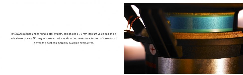

Fant en annonse på facebook fra Stereofil for en Magico-høytaler, som skal være veldig bra.
"Selve svingspolen er laget av rent titan og magnetmotoren faller i kategorien "latterlig" overdimensjonert. "​
Latterlig stor magnet høres jo fint ut, men hvorfor i alle verden skal titan være en fordel?
Det leder laaangt dårligere enn kobber f eks.
Ledningsevne:
Kobber 1.68x10-8
Titan 55.6x10-8​
Jeg har googlet litt for å sjekke hva titan brukes til, og finner ingen som nevner elektriske egenskaper som et argument.
Men i en høytaler med latterlig gode egenskaper, og en tilsvarende hysterisk prislapp så er det tydeligvis smart.
Noen som kan fortelle meg hvorfor dette skal være en fordel, eller er det bare salgsprat?

Nødvendigvis ikke så latterlig? Om titanspolen har en f.eks kobberlegering (iform av elektrolyse eller hvordan man kan forbinde titan og kobber på) og laget av firkantet-spoletråd så oppnår man letter vekt på den sammenlagte bevegelige massen.
Kobberbelagt aluminium-spoletråd blir også brukt på enkelte eksklusive bassdrivere for å oppnå lettest mulig bevegelig masse. Når det kommer til hvor store magnetene er, så er det i utgangspunktet ikke en måleenhet i kvalitet. Det viktigste er og holde mest mulig FLUX i spolegapet og minst mulig FLUX tap (utstråling av magnetenergien)

Det er spolekjernen ( voice coil bobbin) som er laget av titan, ikke tråden.

Nettopp, de skriver "titanium voice coil".
Voice coil er selve spolen. Ikke materialet den er viklet på. Så ikke spesielt presist i så fall.
Slik skriver SEAS:
"A high temperature copper voice coil is wound on a rigid, non-conductive glass fibre former."
SEAS mener tydeligvis også at det er et poeng at spolen er viklet på et ikke-ledende materiale, i motsetning til Magico tydeligvis.
Jeg lurer fortsatt på hvorfor dette skal være så mye bedre enn et materiale som ikke er så dyrt. Som karbon f eks.

Voice coil er det samme som svingspole, og en svingspole består av en spoleform og viklinger, så vil vel si at Magico er noenlunde presis i sin beskrivelse.
Er vel heller SEAS som er ute å sykler i sin beskrivelse med å si at en kobber svingspole er viklet rundt en spoleform ??
Titan er nok mer stabilt ved høye temperaturer enn andre plastmaterialer ( Kapton ) som benyttes til svingspoler.

Seas har også en Titan versjon.
Prestige Titan Launch
high-performance titanium voice coil former and its connection to the cone has very high powerhandling, suitable for modern amplifiers (e.g. Class-D).
Synes uansett at det er litt underlig å kalle det en "titanium voice coil".
Funksjonsmessig kunne talespolen vært viklet på papp, men tviler sterkt på at noen ville kalt det pappspole av den grunn.
...og her er litt svar:
In the past, only our White Diamond tweeter utilized titanium voice coil formers to ensure very high powerhandling.
Men snakker vi om varme, så leder titan dårligere enn aluminium, og er noe tyngre.
Det jeg kort og godt lurer på:
Er det titan fordi det høres bra ut, og i Magicos tilfelle, kan være med å rettferdiggjøre en pris på 110.000 kr?
Eller har det faktiske, og reelle fordeler i en høytaler?
