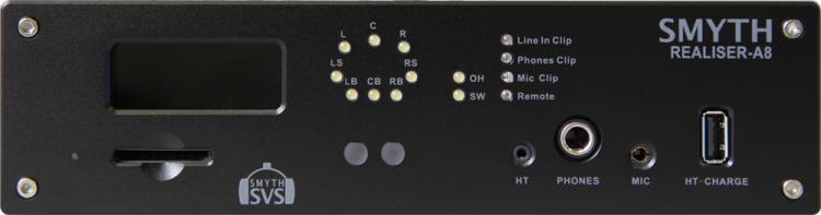

Smyth Realiser - Klar til å ta head-fi til neste nivå?
  • Loevhagen
    11.08.2005
    5.370
    1.046
    L -> her <- H
    Ikke noen nyhet, men allikevel spennede: www.smyth-research.com
    Er det noen her på forumet som har erfaringer med denne? Vurderer å ta steget. Hadde vært kult å bytte hverandres PRIR. :)
    Morpheus
    Jeg har ventet på en tråd om denne, og er ikke overrasket over at det er Loevhagen som kjører igang. Jeg er mildt sagt meget nysgjerrig på denne selv!

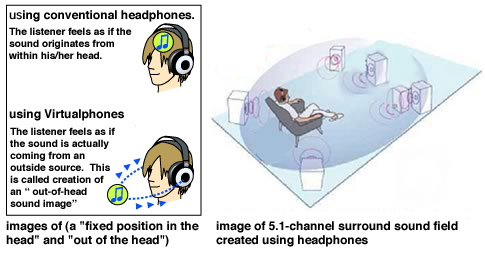

    Der fant jeg endelig Sony sin verjon av denne surroundgreia
    VPT (Virtualphones Technology)
    Sony Global - VPT(Virtualphones Technology)
    Demo:
    Sony Japan - vpt - Experience
    Det funker ganske bra, jeg snudde faktisk på hodet - LOL!!
    Tips: Når demoen spiller bare en kanal med VPT - ta vekk den hørelurkoppen på den siden der lyden skal komme fra, og hør hvor mye som lekkes til det andre øret.
    Crossmix i en eller annen form er vel fremtida - For oss som ikke driver med film, så er jo ikke denne retningsdingsen så viktig. Men jeg vil tro at det optimalt sett vil være slik at studioene mixer dette selv.. slik som i posten ovenfor.

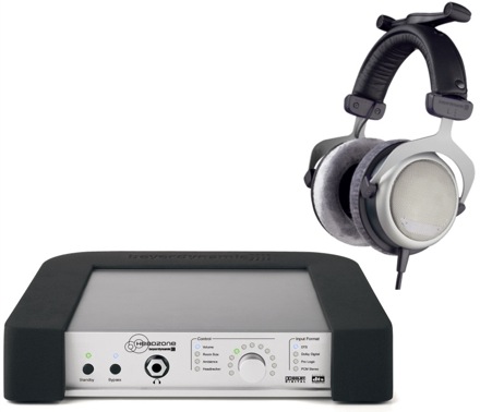

    HeaDSPeaker og beyerdynamic Headzone
    Det er mulig at finske DSPeaker HeaDSPeaker kan være av interesse for noen. AVshop selger DSPeaker i Norge, men fokuserer vel særlig på DSPeaker Anti-Mode-produktene. Det er dog selvsgt mulig å spørre dem.
    Holografi på Head-Fi, da er det denne som gjelder:
    Smyth Realiser
    For en tid tilbake oppdaget jeg at finske DSPeaker også har et produkt HeaDSPeaker som muligens gjør noe av det samme. Jeg har dog foreløbig ikke somlet meg til å finne ut hva det egentlig er.
    DSPeaker har fått mye ros for sine Anti-Mode 8033 subwooferequaliserprodukter.
    beyerdynamic har også noe i sitt Headzone-konsept:

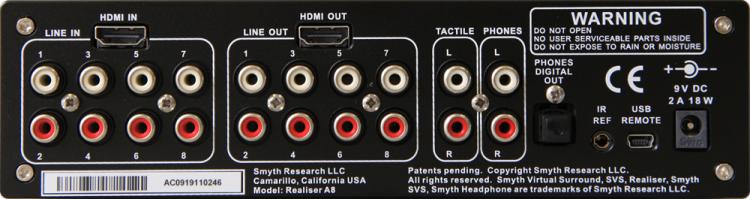

    (Digitale) inn- og utganger, samt digitale audiosignalkonvertere med HDMI-utgang
    Smyth Research Realiser A8 har en rekke inn- og utganger. Dessverre har den kun én digital inngang i form av HDMI og én digital utgang for prosessert lyd i form av Toslink (merket "Phones digital out"). Jeg tror HDMI-utgangen kun er pass-through, men det bør sjekkes grundigere. Den burde hatt minst én og helst flere digitale audioinnganger for vanlig forekommende plugger.
    Kjenner noen av dere til velegnede digitale audiosignalkonvertere med HDMI-utgang og (helst) flere digitale audioinnganger for vanlig forekommende plugger som RCA S/PDIF, Toslink, AES/EBU XLR, og gjerne også asynkron USB? Det finnes noen konvertere som ser ut til først og fremst å være beregnet for bildesignalkilder med analog komponent- og digital audioutgang. Det er mulig at disse krever et bildesignal for å virke. En hjemmekinoreceiver eller en OPPO BDP-103/105 vil antagelig virke, men fremstår som (noe) "overkill".
    Loevhagen
    11.08.2005
    5.370
    1.046
    L -> her <- H
    Usikker på hva du tenker på her. HDMI er vel pr. def. laget for digital overføring. Så hva skal du konvertere fra / til? Analogt til digitalt?

    Digital audiosignalkonverter med HDMI-utgang
    Og jeg som trodde jeg var meget tydelig med både tekst og bilder.
    Dessverre har [Smyth Research Realiser A8] kun én digital inngang i form av HDMI [...] Den burde hatt minst én og helst flere digitale audioinnganger for vanlig forekommende plugger.
    Kjenner noen av dere til velegnede digitale audiosignalkonvertere med HDMI-utgang og (helst) flere digitale audioinnganger for vanlig forekommende plugger som RCA S/PDIF, Toslink, AES/EBU XLR, og gjerne også asynkron USB? [...]
    Smyth Research Realiser A8 har altså kun en digital HDMI-inngang (+ en del analoge). Det vil for mange være ønskelig å benytte en eller flere digitale audiokilder for å mate Smyth Research Realiser A8. Disse digitale audiokildene har typisk digital audioutgang med RCA S/PDIF, Toslink og/eller AES/EBU XLR. Datamaskiner benytter gjerne asynkron USB som digital audioutgang.
    Jeg spør derfor etter en audiosignalkonverter som konverterer et digitalt audiosignal fra én eller flere av følgende inngangstyper:
    • RCA S/PDIF
    • Toslink
    • AES/EBU XLR
    • Asynkron USB
    til en HDMI-utgang som helst kun transporterer audiosignalet.
    Denne HDMI-konverterutgangen skal så kobles til HDMI-inngangen på Smyth Research Realiser A8.
    Smyth Research Realiser A8 har analoginnganger med innebygd ADK. Det er nettopp all konverteringen mellom digital og analog man ønsker å unngå ved å mate Smyth Research Realiser A8 med et digitalt audiosignal.
    Smyth Research Realiser A8 har [...] én digital utgang for prosessert lyd i form av Toslink (merket "Phones digital out"). Jeg tror HDMI-utgangen kun er pass-through, men det bør sjekkes grundigere. [...]
    "Phones digital out" kan mate en brukervalgt DAK.
