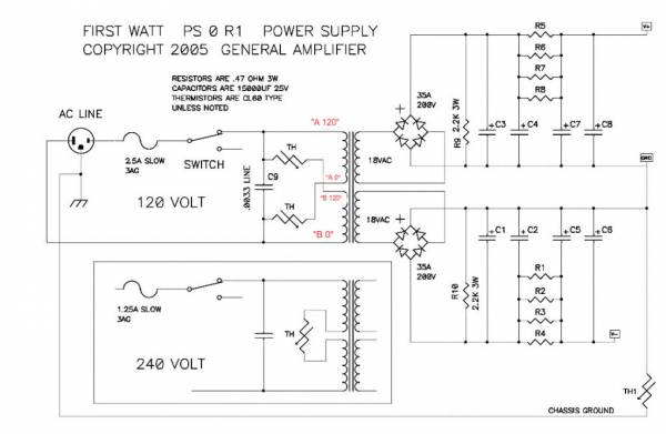

Amp Camp Amp er jo med SMPS så det er vel godt mulig at en F5 vil fungere fint med SMPS også..
Er vel kanskje bare en måte å finne ut på; gjøre ett forsøk! :)
Du trenger enten 2 eller 4 SMPSèr på 24VDC. Disse må være 100% like!
Dersom 2stk, må hver av disse være på 150VA
Om du bruker 4stk, kan hver av disse være på 75VA
Standard strømforsyning til F5 er på 300VA mener jeg å huske i farten.
